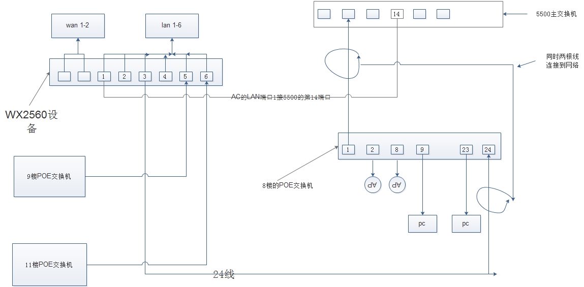

图一

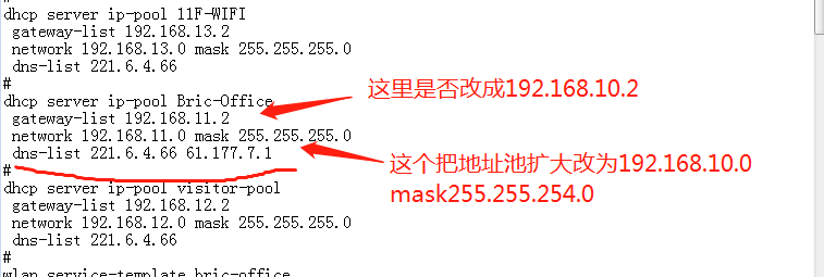

图二 AC WX2560的配置文件截图 关于地址池的部分红色为想要修改的

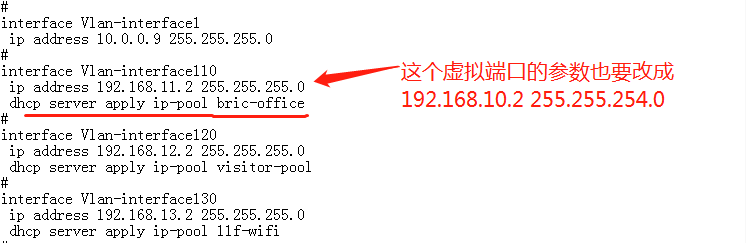

图三 AC的配置文件中关于VLAN需要调整的部分如下图

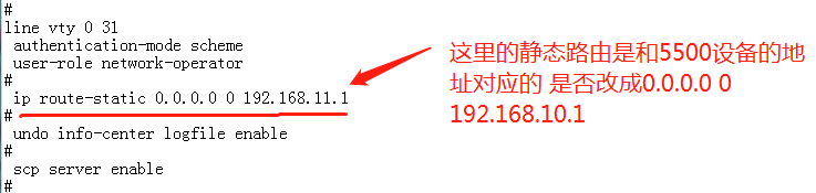

图四  AC 配置文件中的静态路由是否修改成如下

        最近发现公司的无线WiFi在使用一段时间后会发生信号是满的 但没有流量,只要关闭无线再打开无线就能获取到地址,如果能连上无线上网一切都正常,现在查询下来高峰期时在线的WiFi客户端有2xx多 地址池设置的只要230个左右 需要把地址扩大 ,想把子网掩码改成23,那地址池的可用IP就要500个  现在使用的是192.168.11.x 网段 无线客户端是在AC WX2560上获取IP地址的 ,其他的有线客户端是在主交换机5500上获取IP地址的 。上面的图一是拓扑图 图二 ,图三是AC 2560配置文件需要修改的地方是否正确 ? 图四 是AC2560配置文件中静态路由的修改想法。图五 是主交换机的配置文件中VLAN110的参数是否这样修改呢? 请大神指点。 谢谢。

今天利用周末的时间去公司按照上面的方案修改里相关的配置文件,发现还是有问题AP分在三个楼层 8楼的无线WiFi不通 也找不到无线的信号 9 楼 11 楼的可以连接 但访问也不正常 ping网关还有很对丢包 无线的问题应该是当初规划的地址池太小 不适合现在的需要 那有没有办法把这些AP 划分到不同的vlan上呢 这个想法可行嘛 大概怎么操作呢 ? 谢谢

业务vlan网段dhcp扩容就可以了。
寂东 九段
粉丝:226人 关注:3人
似的,非常正确,更改后的地址使用范围是 192.168.10.1 到 192.168.11.254
