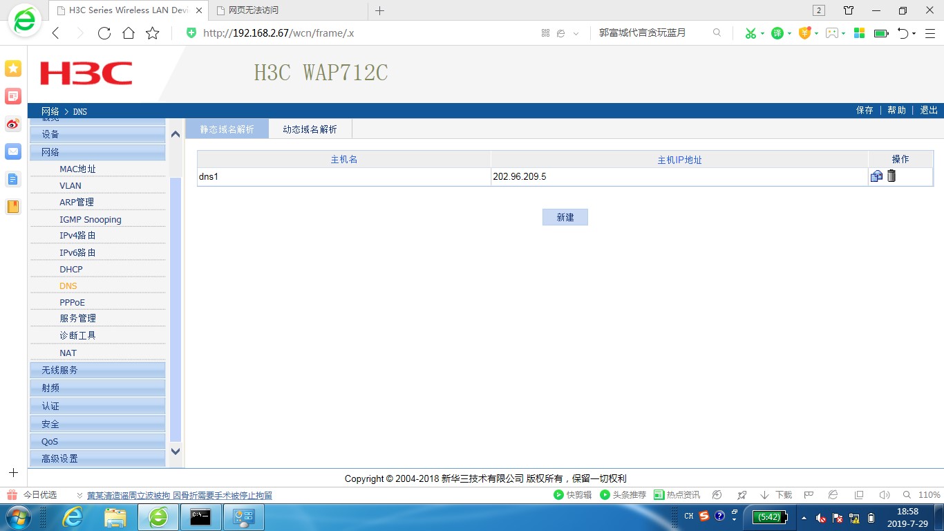

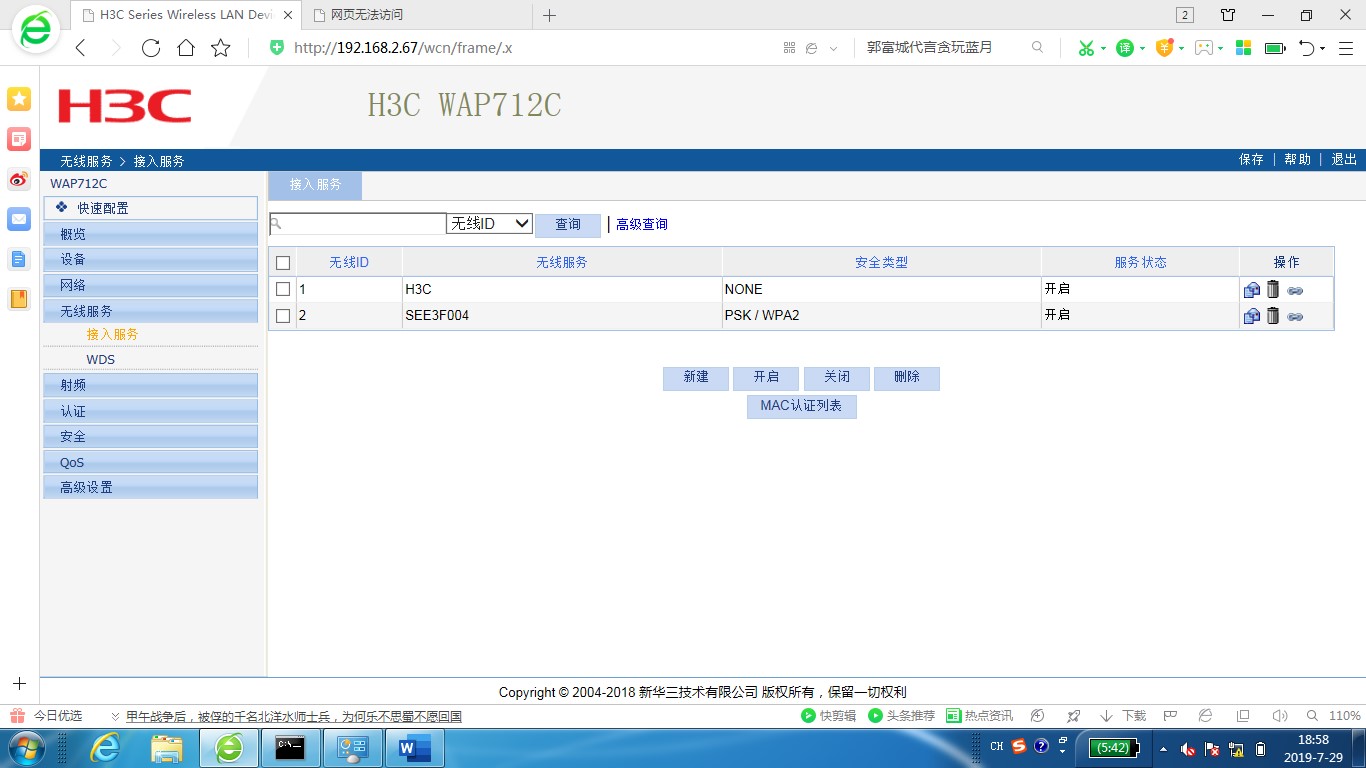

请问WAP712C 找到信号已连接,但无因特网访问,配置按照手册的,dns配了,网关设了,可能哪里没配好?
三层路由是不是要改2层
寂东 九段
粉丝:226人 关注:3人
首先,您无线ap中ssid绑定的vlan,这个vlan到外网通了吗?从你的描述上来看,无线ap的配置应该已经没问题了,问题在有线上,在交换机上划个端口到ssid绑定的vlan,接上终端测试到外网的连通性,比如一次ping下vlan网关接口地址、网络出口设备的lan口地址、wan口地址、wan口的下一跳,看看到哪里断 的,有线的连通性问题解决了,无线终端自然就能访问外网了,你可以把ap理解成一个进行无线信号和有线信号转化的设备
粉丝:112人 关注:4人
有出口外网线路吗? 是pppoe拨号还是动态地址分配?
