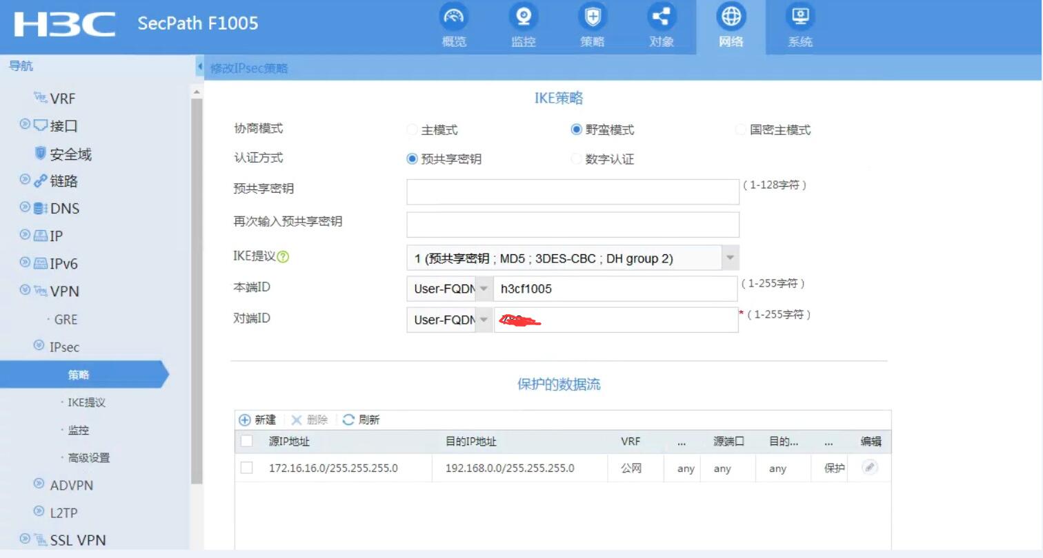

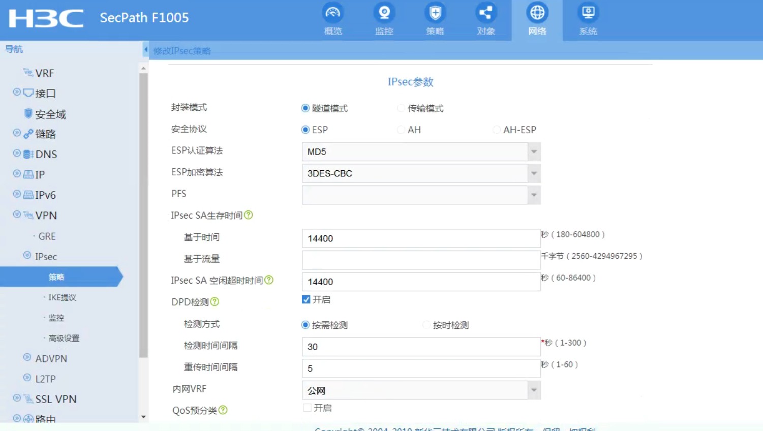

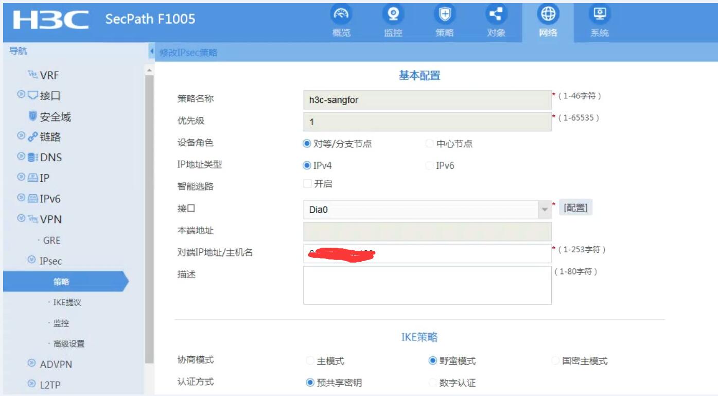

h3c防火墙v7版本和深信服ac 做ipsec,深信服那边配置肯定没有问题,因为深信服和华为,锐捷都配置好了没有问题,而和华三这边一样配置就是不通建立不起来ipsec。
华三防火墙这边是pppoe拨号上网的,深信服这边是固定ip的。华三这边的配置我截图上来我使用web配置的,不知道哪里缺少还是没有配置对,请大佬给俺看一下
sangfor 0段是和深信服对接的内网ip:192.168.0.0/24,内网段是华三的内网ip:172.16.16.0/24

对端id是否输入正常,对端ip能否ping通?建立不起来看下display ike sa和display ipsec sa是否有?然后重新触发 debug ike all和debug ipsec all看看。

对端id输入正确,对端ip输入也是正确的也能ping通,display ike sa没有任何提示和信息,display ipsec sa也没有信息 , debug ike all和debug ipsec all也没有任何信息

如果是用NAME建立  应该直接用FQDN   还有就是NAT 配置  要过滤内网网段不能进对端内网网段不进行NAT转换
