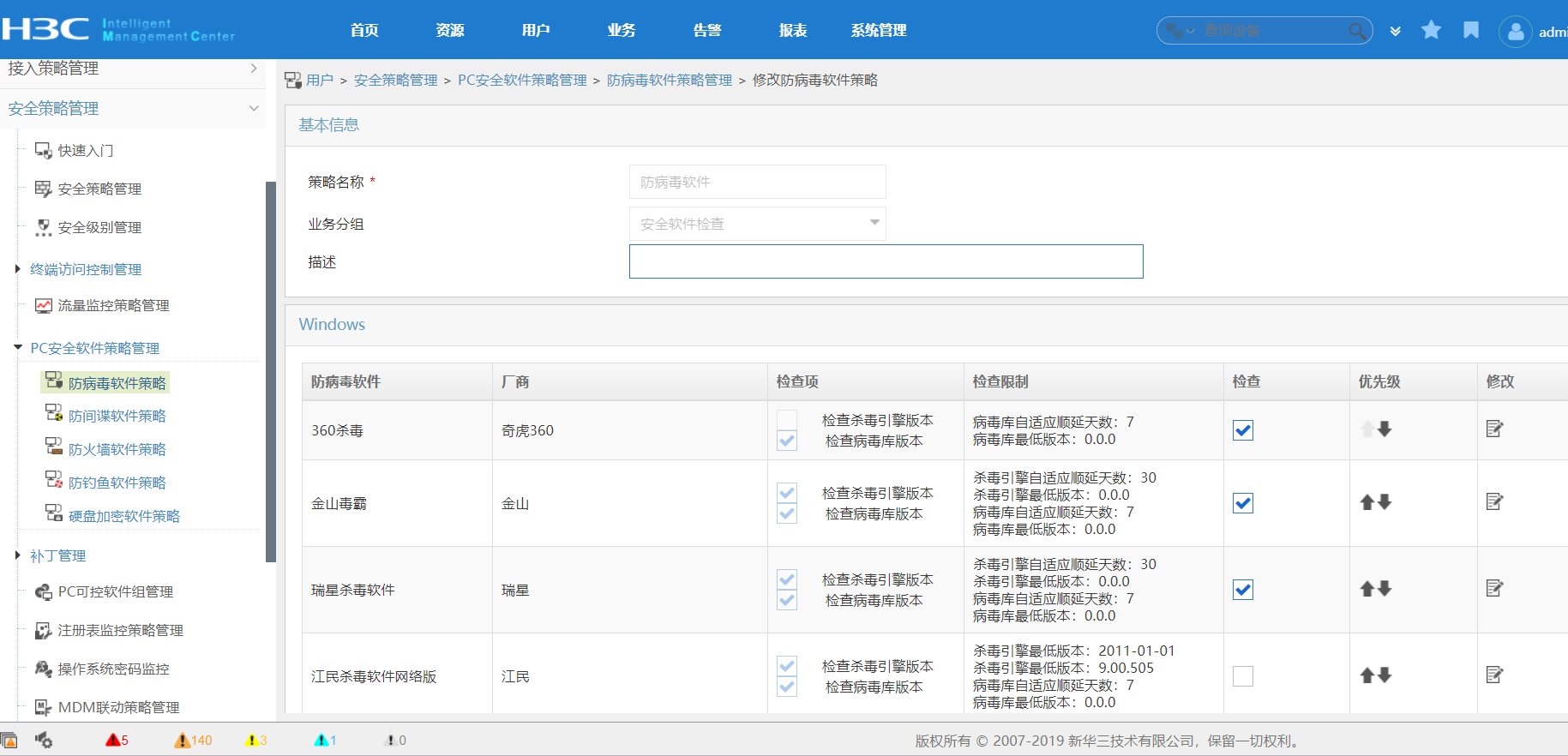

防病毒策略里面怎么配置的?
你这种需求只能都检查进程或者软件了,防病毒和可控软件组是分开的

jiejiejie 发表时间:2019-08-01

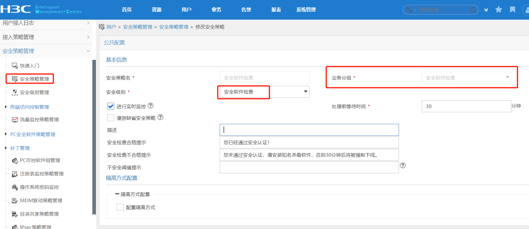

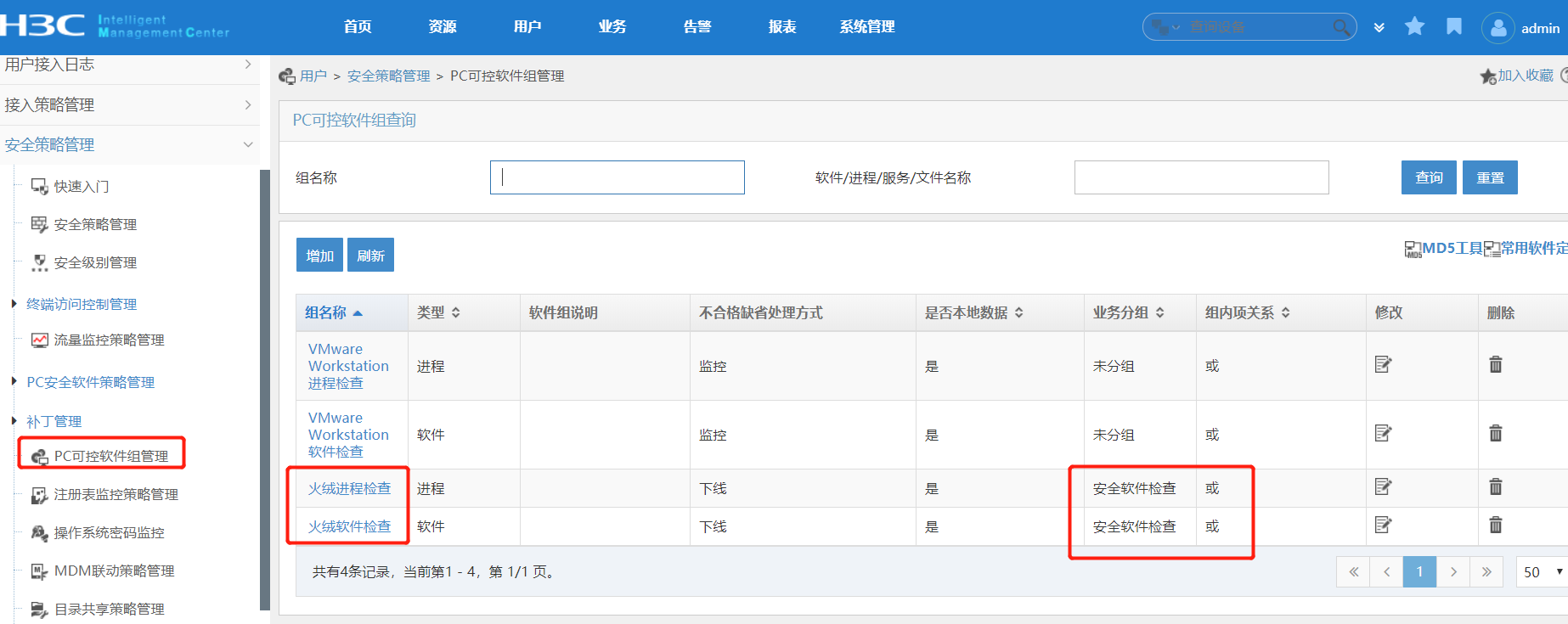

FJY 发表时间:2019-08-01
如下:
