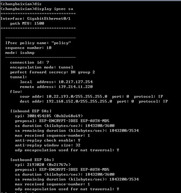

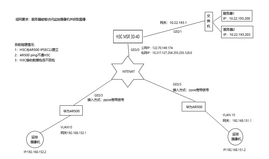

MSR 与对端A华为AR500 隧道建立成功,互相无法PING通
2019-08-02提问
  • 1收藏,1991浏览
求大神帮忙

看一下是不是路由有问题,而且下面两个一样的ar500?地址都一样?那路由是怎么写的?
回复郑相国:
看一下msr的路由表,可以后面加上目的地址,看看有没有由路由信息,或者设备开一下debug ip packet,debugging physical all看一下丢包原因
春风随我狮子鸣 发表时间:2019-08-02 更多>>
怎么检查路由?
郑相国 发表时间:2019-08-02
AR500 VLAN不一样,一个市192.168.151.1 一个是192.168.152.1
郑相国 发表时间:2019-08-02
回复郑相国:
