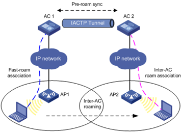

可以的,参考案例如下:
一、实验需求和拓扑
实现客户端先通过AP1接入无线网络,然后漫游到同一无线控制器相连的AP2上
二、实验步骤
   分别完成AP 1注册到AC 1,AP 2 注册到AC 2上,vlan 1作为注册vlan,vlan 10为AC 1的业务vlan,vlan 20为AC 2的业务vlan;这边使用自动注册

AC之间建立隧道同步彼此之间的客户信息,完成AC间的三层漫游

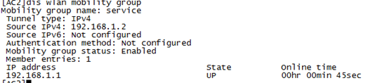

创建漫游组
AC 1:隧道的源目IP
wlan mobility group service
tunnel-type ipv4
 source ip 192.168.1.1
 member ip 192.168.1.2
 group enable
AC 2:隧道的源目IP
tunnel-type ipv4
 source ip 192.168.1.2
 member ip 192.168.1.1
 group enable
注:隧道的源目IP为AC各自的出接口,保证该IP三层可达
查看漫游组:
