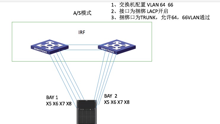

1、按照KMS安例库来配置的VC http://kms.h3c.com/View.aspx?id=56033,完成后发现核心交换机7510可以学习到BAY1上的2012服务器网卡的ARP,但是PING不通。
2、2012SERVER无法学习到核心交换机的ARP,尝试过静态绑定核心交换机接口的ARP,但还是Ping不通交换机。
我感觉是ARP单通,配置核对过,人个认为无误,请大神帮忙解惑一下,万分感谢。。
拓扑图:
Mark 八段

1. 核心交换8个端口不要做到一个LACP中,连接每个VC的4个端口做一个LACP。不支持静态trunk,需要配置动态LACP。
2. VC server profile中配置在port - network name时,如果选select a network,那么到server 2012下的网卡流量是不带VLAN tag的;如果需要带VLAN tag,需要选"Multiple network"。
3. 检查VLAN ID是否都一致。
4. 做刀片之间互ping测试。
是的,我是分开个4端口做成一组捆邦的。以下是我核心交换机的配置: interface Bridge-Aggregation11 description to-MZ-MJ-DB-Ser-UIS8000-1 port link-type trunk undo port trunk permit vlan 1 port trunk permit vlan 60 64 66 link-aggregation mode dynamic stp root-protection 刀片VC配置选择的是 Multiple network 但是VLAN 66是没有带VLAN TAG的。 刀片之间ping了,不通。

交换机上也做了聚合了吗?
可以尝试下单线测试有么有问题?如果还是有问题那就要收集vc dump信息找400了
笃行之 发表时间:2018-01-02 更多>>
交换机做过 聚合了。
zhiliao_70138 发表时间:2018-01-02
聚合状态也是都是S的?vc侧的聚合是lacp 交换机也是?
笃行之 发表时间:2018-01-02
