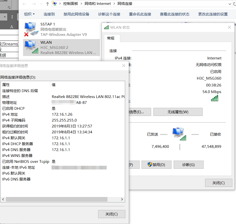

我的AP是WAP722S,电脑是华硕 Z370-G GAMING (WI-FI AC)主板,主板自带Realtek 8822BE无线网卡,电脑无线连接WAP722S的时候,无论怎样连接速度就只有54M,电脑方面该更新的驱动啥的都更新了,连接华硕AC68U速度能上866M,请问大神们怎么解决?

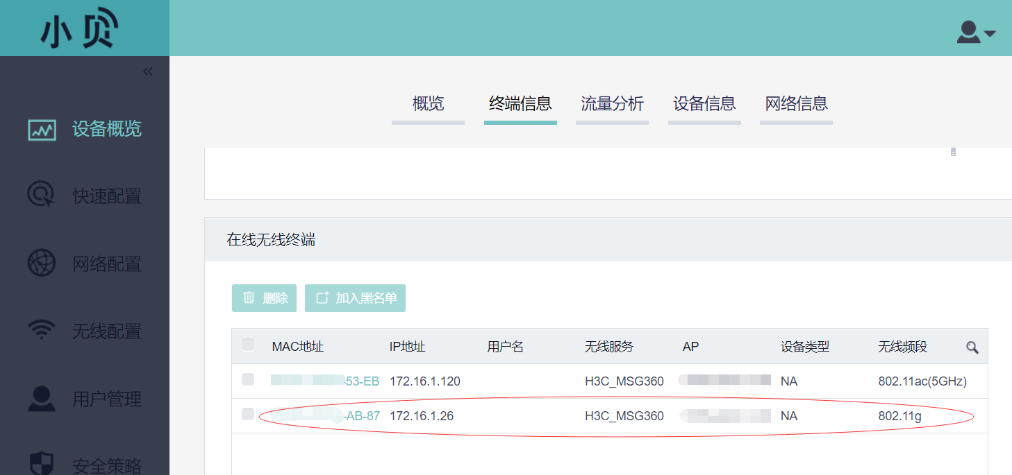

你1.26那个设备使用的是802.11g的协议,这个协议用于2.4g,理论最大速率也就是54M,所以协商速度为54M正常
另外一个1.120的设备使用的是802.11ac,跑的5g,理论最大速度能协商到1.3G
1.26的设备,是支持11AC的,连接其他路由器都可以到866M,就722s不行,722S的SSID不分2.4G和5G,是自适应的,无法手动连接到5G
