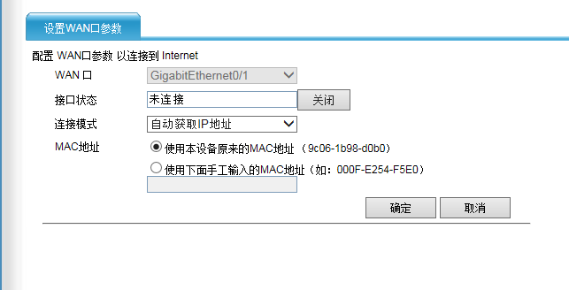

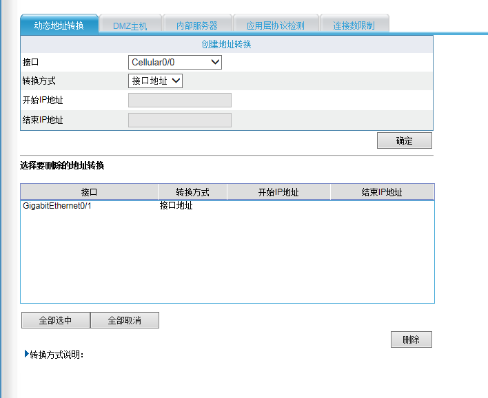

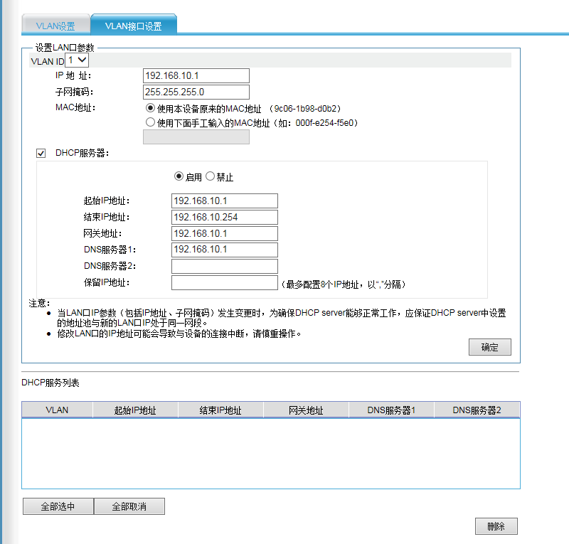

H3C ICG 3000D路由器使用WEB配置路由器;WAN口配置为自动获取IP方式;LAN口始终上不了网
是不是哪一步配错了;或者是还缺什么没有配?上联网线是从另一台路由下来的插上电脑直接可以上网;插在H3C的GigabitEthernet0/1口;请哪位大神帮忙看下!感谢

1:公网口您选择的是自动获取,是上行链接的光猫吗?
2:如果不是,请手动写wan口的ip并增加默认路由
3:电脑在LAN口能获取到地址吗?
4:能获取到地址的话你用电脑ping一下114.114.114.114看通不通
5:通的话我看你dns地址写的是192.168.10.1,你改成114.114.114.114试试看
你的wan口是自动获取地址的,获取到了吗?

LAN口可以获取到192.168.10段IP;PING114.114.114.144ping不通
河蟹 发表时间:2019-08-03
大屿 发表时间:2019-08-03
