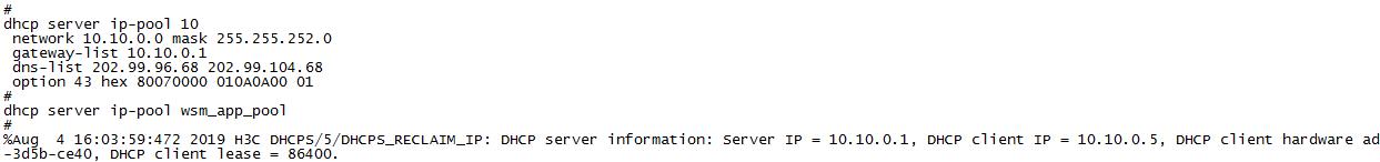

这是我修改完option 43的结果,AP上显示已经将地址改为我设置的10.10.0.1,但仍加载不成功,仍然重启,求大神排忧解难,普度众生!
