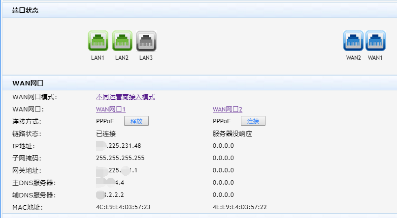

电信+移动双宽带只有电信宽带可以拨号,移动宽带始终无法拨号
shoreycn 知了小白
你确定移动是PPOE拨号?我知道很多地方的移动宽带的光猫开启的是路由模式,而非桥接模式,这个时候,路由器就要选择DHCP方式,而非PPOE拨号方式上网。
这个我记得我单独用无线路由器连光猫的时候是PPPoE,我今天再尝试下DHCP

电脑接移动宽带可以拨上不,会不会是线路的问题
我单独使用一个无线路由器正常使用,网线也是没有问题的(替换检查过了)

已解决,移动的改成DHCP方式就好,但我记得以前是用的拨号方式-_---
