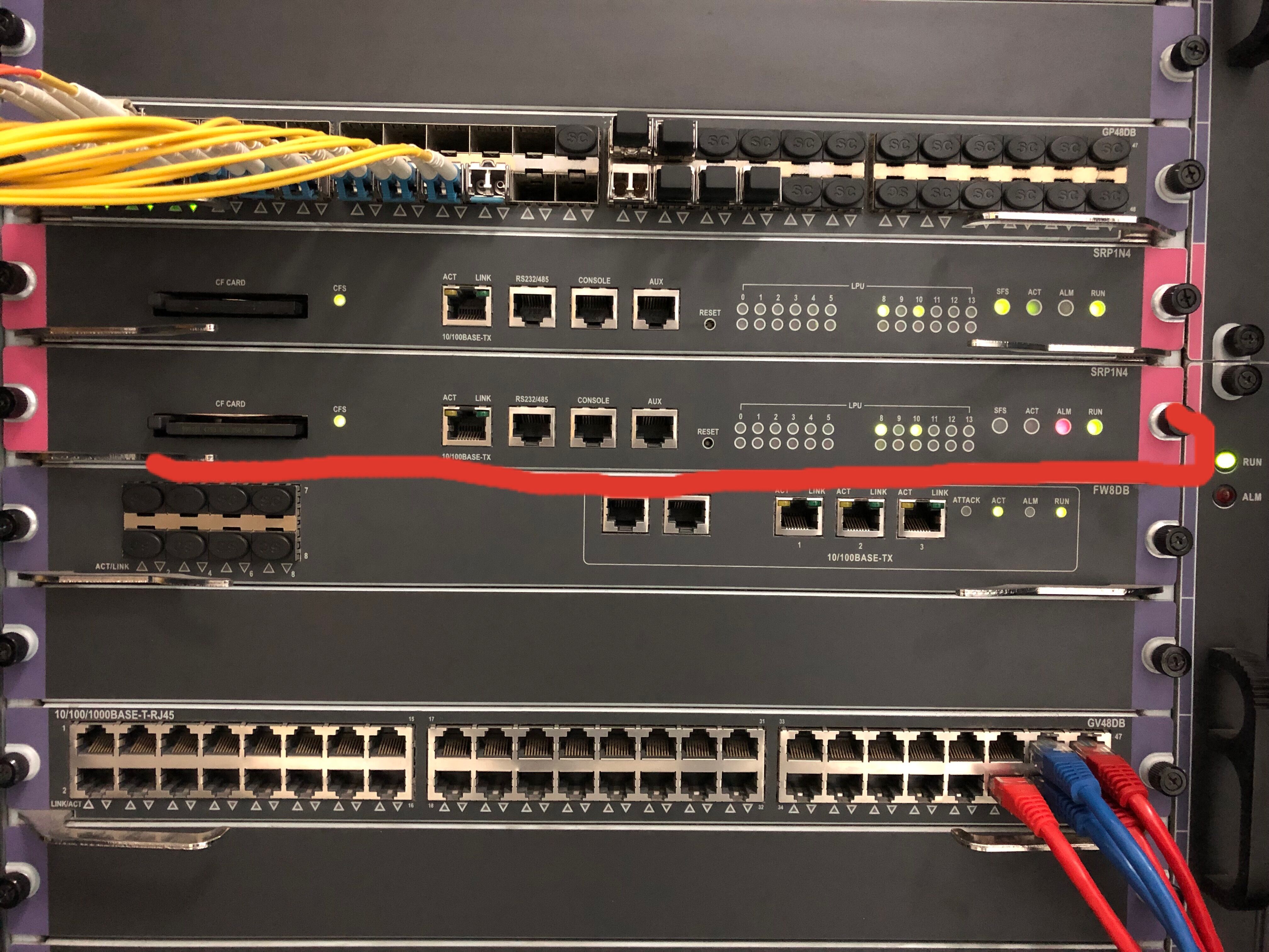

发现有个报警。但进入后台display trapbuffer 查询没有问题。就地检查SFS和ACT等不亮,ALM闪烁,请问是硬件故障还是软件故障?谢谢

硬件故障可能性大,建议登陆设备display device查看对应单板状态,若是fault等异常状态,直接返修即可。
可以找400获取下硬件巡检工具,可以深度检测对应单板是否有硬件问题。解决请采纳

display device 后显示为 <HDBT-S9512>dis device Slot No. Brd Type Brd Status Subslot Num Sft Ver 0 NONE Absent 0 None 1 NONE Absent 0 None 2 NONE Absent 0 None 3 NONE Absent 0 None 4 NONE Absent 0 None 5 LSB1GP48DB0 Normal 0 S9500-CMW310-R1640P01 6 LSB1SRP1N4 Master 0 S9500-CMW310-R1640P01 7 LSB1SRP1N4 Slave 0 S9500-CMW310-R1640P01 8 LSB1FW8DB0 Normal 0 S9500-CMW310-R1640P01 9 NONE Absent 0 None 10 LSB1GV48DB0 Normal 0 S9500-CMW310-R1640P01 11 NONE Absent 0 None 12 NONE Absent 0 None 13 NONE Absent 0 None 没有fault,那是什么问题?

告警具体内容是什么  看下安装手册中该产品指示灯含义,是否影响实际使用?
