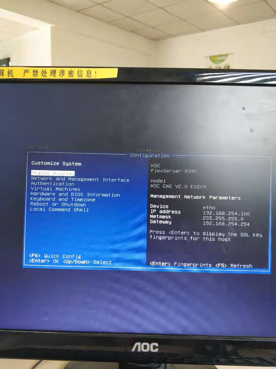

  每次开机就自动进入这个页面,新人小白,不知道如何正确启动,请各位大神指教下

嗯,你说的是ILO界面web操作,还是CAS管理平台web操作。第一个是插入到ILO口,浏览器输入默认地址,192.168.1.2就可以进。第二个管理平台的话,用一根网线连接到你配置的业务口,输入你现在屏幕上的地址。就可以了

找台能ping通它的终端,用浏览器登录
http://192.168.254.100:8080/cas
