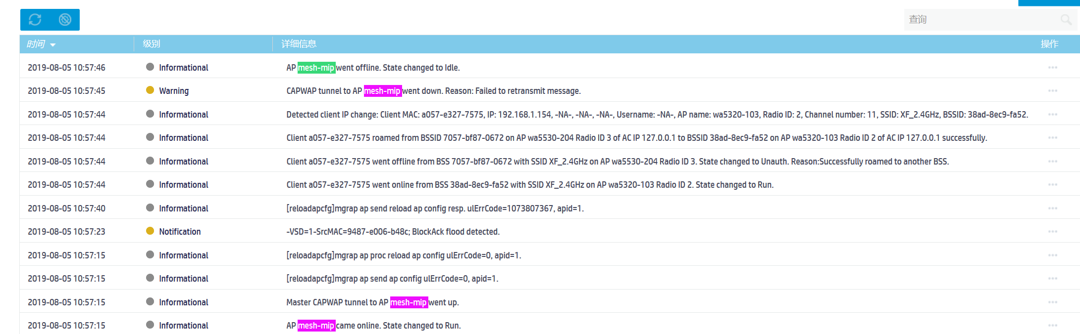

FIP桥接AC,在AC日志中出现一下就中断了,每隔10分钟就重连一次
  • 1收藏,2498浏览
FIP桥接FIP的MESH方案中,配置完成后,所桥接的FIP连一下AC就中断了
之前的问题解答中有人说是版本问题,我尝试了相同型号的WA2620-AGC-C桥接配置,AC日志中同样是一样的情况,
也有人说wa2620是支持MESH
请问怎么确定与查看兼容问题。
我已经安装网上的方案吧MESH配好了,就是桥接的AP一直连不上AC
AC是WX2540H,两个FIP都是WA2620-AGN-C

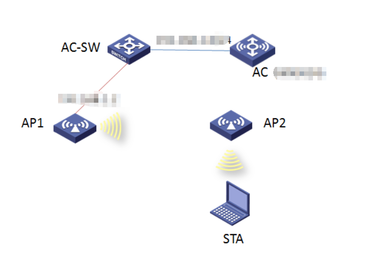

WA2620-AGN-C 是小内存AP
在V7环境下是不支持MESH的。建议用V5形态 或者更换用256内存AP 比如 WA5320等
产品规格限制
回复zhiliao_K93hq:
http://www.h3c.com/cn/d_201904/1173635_30005_0.htm 参考配置
