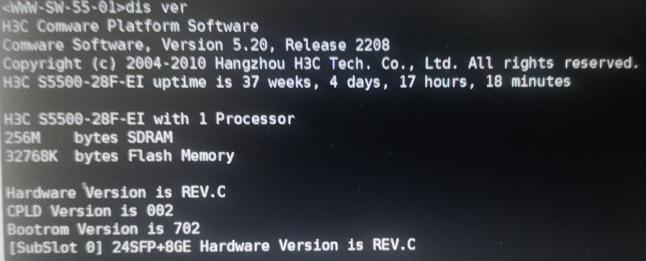

S5500EI+R2208 dhcp5分钟内IP地址分配溢出,请问5分钟内DHCP分配阈值是多少
2019-08-05提问
  • 1收藏,2398浏览

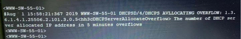

客户配置17位地址池,当时分配了800个地址,客户感知地址分配较慢,大概30秒。当时有trap产生。
客户疑问:当前设备的5分钟阈值分配阈值是多少,有何解决方案。

这个trap里面应该是设备默认时间,可以看下能否通过修改mib节点值的方式来修改
