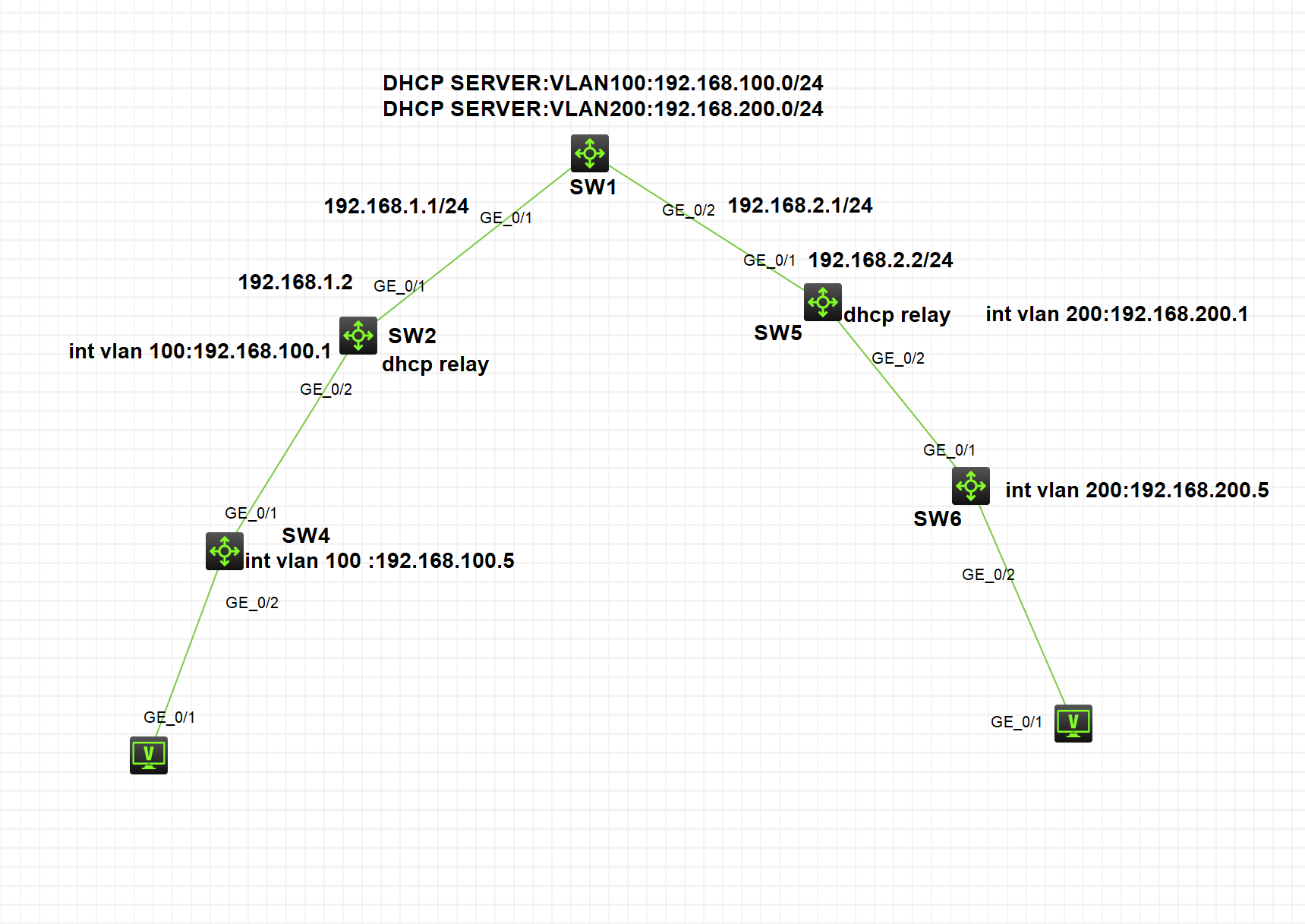

如上图,SW4的管理VLAN 100:192.168.100.5 如何写路由访问 SW6管理vlan 192.168.200.5。
SW2 和SW4互联端口为TRUNK模式 SW5和SW6互联端口为TRUNK模式。
求大佬指导
求大佬指导

配置个静态路由
寂东 九段
粉丝:226人 关注:3人
需要SW1做核心交换机,将vlan 100 和vlan 200的网关设在SW1上,然后sw4和sw6 分别设置缺省路由将自己的网关指向sw1
ip route-static 0.0.0.0 0.0.0.0 x.x.x.x
