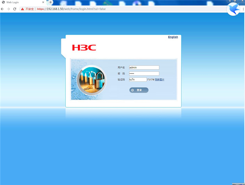

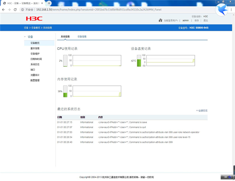

求WEB管理 一定要WEB里面可以管理 不是只给看 有个大神给了命令 我按照配置了 WEB是有了 只给看机器信息,不给管理! 配置步骤 #进入系统视图 <H3C>system-view #创建本地用户admin,并设置登录密码为admin,服务类型为http跟https,用户级别为network-admin管理员级别 [H3C] local-user admin [H3C-luser-manage-admin] password simple admin [H3C-luser-manage-admin] service-type http https [H3C-luser-manage-admin] authorization-attribute user-role network-admin [H3C-luser-manage-admin] quit #配置交换机的管理地址: [H3C] interface vlan-interface 1 [H3C-VLAN-interface1] ip address 192.168.1.58 255.255.255.0 [H3C-VLAN-interface1] quit #开启http跟https服务 [H3C]ip http enable [H3C]ip https enable #保存配置 [H3C]save force 此时打开浏览器,地址栏输入交换机的管理地址即可登录WEB界面。也可以使用https://192.168.1.58 这样的https的方式登录WEB进行管理。 在“WEB用户登录”对话框中输入用户名、密码及验证码,点击<登录>按钮后即可登录,显示WEB初始页面。成功登录后,用户可以在配置区对设备进行相关配置

只给看不给管理,感觉还是权限不够,把权限level 提成15,最高
这个就是真不知道了,一般很少用web,都是在cli下
一页书 发表时间:2019-08-06 更多>>
15也开了 不行
zhiliao_6YNMi 发表时间:2019-08-06
