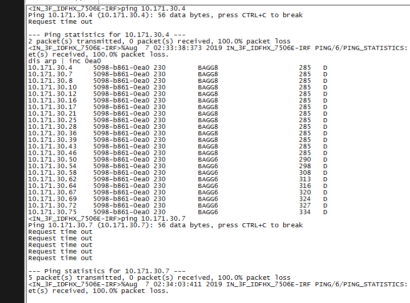

核心开启DHCP,无线AP获取的IP如下。是哪个设备有BUG?

交换机应该没什么问题,两端是聚合口的时候看聚合后是否还有其他的限制了
哈哈  大晚上的没看清,一个是6学习到的一个是8学到的,估计是环路或者接错口了

这帮现场干活的没一个靠谱的,明显AG6和AG8,每个插了一条跳线。
粉丝:97人 关注:1人
看一下聚合口状态,应该是插错线了。
