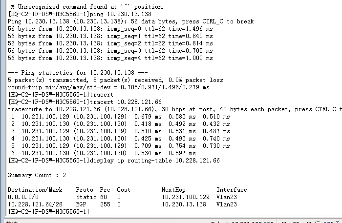

为啥 10.228.121.66 走 静态 而不走BGP路由? 10.230.131.138 直连,无策略路由!
10.230.13.138所在网段应该不是5560上的直连网段。

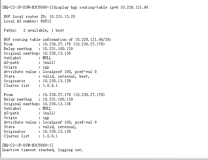

正常情况下,发往10.228.121.64/26的报文应该走BGP那条路由,但是因为其下一跳地址13.138非本地直连网段,需要通过系统路由表迭代查询,此时就匹配了缺省路由。
此外,在5560上的BGP路由中可以发现,去往10.228.121.64/26的relay nexthop为100.129,该网段应该是5560的直连网段;而13.138为最初学习到10.228.121.64/26路由的BGP节点(三层设备)的直连网段下一跳。
所以最终按缺省路由、经10.231.100.129网段发送该报文。
综上,核心思路就是路由迭代。
以上,我猜的。
如果10.230.131.138 直连,那Display Ip route 10.230.131.138 中路由的协议就是直连了,你仔细看看我上面说的原理,你就明白了

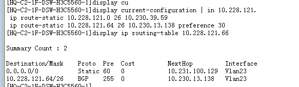

配置里已经有 10.228.121.64 10.230.13.138 prefereen ce 30 ,为啥不display出来?
