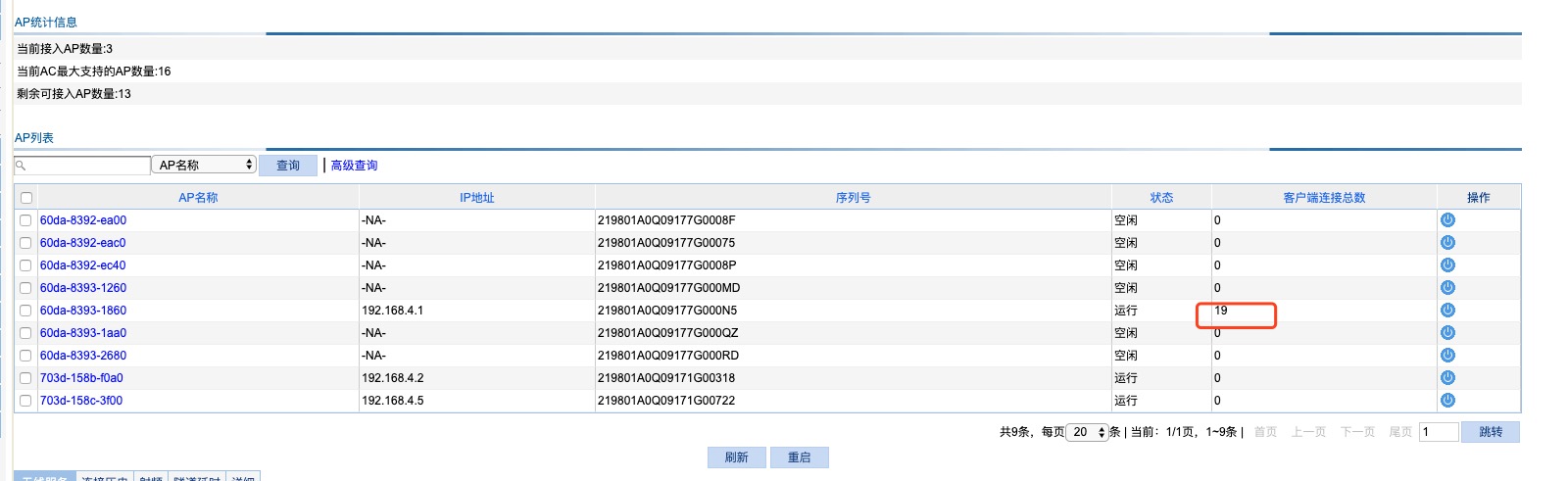

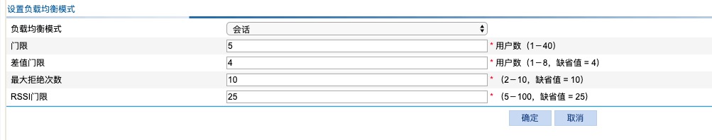

WAC360 管理了三个AP,但是客户端只会连接到一个ap上面,请问这个怎么解决?负载均衡也设置了不起作用。

不能用负载均衡去控制;
用合理的信道部署和射频功率去控制。其他ap没有终端很可能配置存在问题 比如radio没有enable 信道选择不对等等
回复zhiliao_13745:
简单的检查方法 关闭那个负载最多的AP 看看无线终端是否依旧能关联wifi;如果能关联 说明配置没问题,仅仅是AP的射频功率和安装位置不合适导致的;如果不能关联就说明其他两个AP配置有问题
