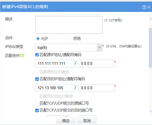

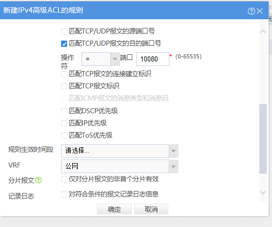

大佬们请教个问题:这是H3C新软件版本的防火墙,我做的有个端口映射把内网服务器+端口映射为:121.13.180.105:10080
然后做了这个ACL,是不是可以只允许这个111.111.111.111这个IP的终端访问这个端口映射;这个策略配置完就生效还是要在域见策略里调用?

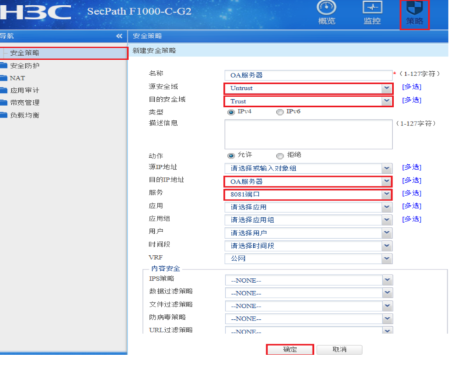

防火墙发布内部服务器的配置方法(WEB版)
放通untrust-trust
是我防火墙上的外网地址?121.13.180.105? 我是想让只能111.111.111.111这个公网地址能访问我的这个端口映射?用防火墙上的外网地址应该不行吧?

哦哦,可以直接用域见策略来做是吧,迷了,谢谢大佬,那这个目的IP的话就是内网服务器,服务的话是8080端口,源IP地址就是想让他访问的111.111.111.111了是吧

源是外网接口地址
