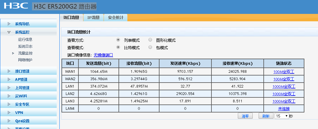

lan2口流量彪的特别快,请问这要怎么查?
路由器下联全是hub   带机量大概100
lan口的入流量之和和WAN口的出流量之和差不多,应该是当前上网的流量较大,可以每天都观察一下,是不是这个时间都是这样的,应该是正常的情况
没问题,WAN1也差不多有1G多,只是显示的是M,换算过来差不多是1.04G左右,加上WAN2的300多,差不多1.4G左右,LAN2流量快,说明下面的终端使用的流量大,需要你自己去查一下LAN2下都有什么设备,哪些设备可能会发送大量报文上来,如果这种大流量在你的网络里是异常的,也不排除主机中毒的情况,可以在LAN口抓包,分析一下这些流量是那些报文,是哪台主机发出来的,然后有针对性的去查找这些流量的源头

注意看一下lan2,这是一分钟左右的流量监测 。lan2单位是G,跑的太快了。

可能广播风暴

下载速率十来兆,上传二十来兆,100来人用的话算不上太异常,可以点击ip流量,看看每个ip的流量
