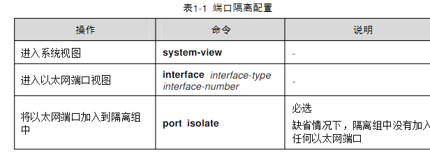

这款交换机可以设置48个百兆口端口相互隔离,只能与49与50口通信    需要怎样命令?
粉丝:6人 关注:1人
这48个口加到一个端口隔离组里

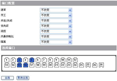

·          设置单个端口的属性(单击主页面上端口对应的表项,进入相应的设置页面)
·          批量地设置指定端口的属性(单击主页面上的<批量配置>按钮,进入相应的设置页面)

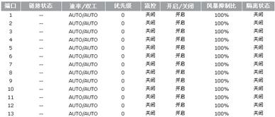

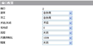

隔离状态(隔离)
通过端口隔离特性,您可以将需要进行控制的端口加入到一个隔离组中(“开启”表示加入到隔离组;“关闭”表示退出隔离组),实现隔离组中的端口之间二层数据的隔离,既增强了网络的安全性,也为用户提供了灵活的组网方案
缺省情况下,端口未加入到隔离组
说明:
·          只有隔离组内各个端口之间的报文不能互通,隔离组内端口与隔离组外端口的通信不会受到影响
·          当聚合组中的某个端口加入或离开隔离组时,该聚合组中的其它端口,均会自动加入或离开该隔离组
·          当聚合组中的某个端口离开聚合组时,该聚合组中的其他端口仍将处于隔离组中,即该聚合组中端口的隔离属性不受影响
·          当未隔离端口加入到已隔离的聚合组时,该端口为自动加入隔离组
·          端口隔离特性与以太网端口所属的VLAN无关
