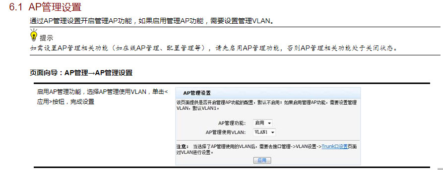

只支持mini ap,很简单,开启ac功能就行了
http://www.h3c.com/cn/d_201905/1189918_30005_0.htm#_Toc9931762
