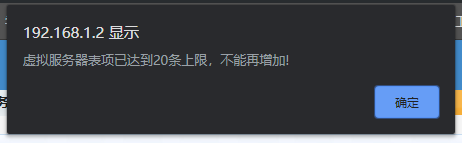

在路由器上添加了20条映射记录后,再想要添加就告诉我达到了上限
不是说是企业级别的路由器吗?怎么会有这么多限制
还不能导入,要手动添加
知道的大佬麻烦告诉下我要怎么解决这个问题,端口映射的记录都有73条,20条肯定是不够的
好几年前的垃圾360路由器的端口映射都没有这个限制,我真的是服了
没有批量导入
还有数量限制
负载高一点点,就出现丢包 高延迟

这个就是规格限制20条了,没啥办法,买的时候有问过这个规格吗,看看可以退不

加子路由,端口连续的机器放到同一个子路由下。主路由把连续的端口转发到子路由,再由子路由分发到计算机。理论上你要转发多少都可以
Summer®|烎 知了小白
升级ERHMG2-MNW100-R1123后,
可以映设超过20条,不知道会不会有什么影响?
高手提供一下帮助,谢谢!
