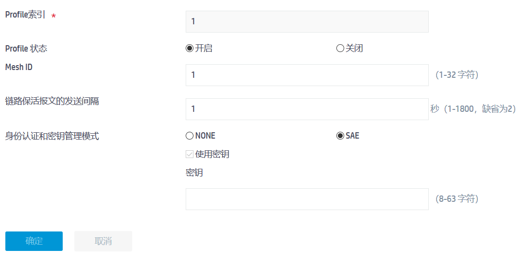

MESH配置方式如下
新建了一个无线配置mesh,并绑定两个AP的射频到该无线
两个AP射频设置为同一信道 1
配置mesh profile

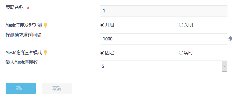

也配置了策略
其中一个AP开启了邻居发现。
并且加了另外一个AP的MAC白名单,因为不知道加哪种AP的MAC。所以加了射频出来的无线MAC与设备本身的mac
