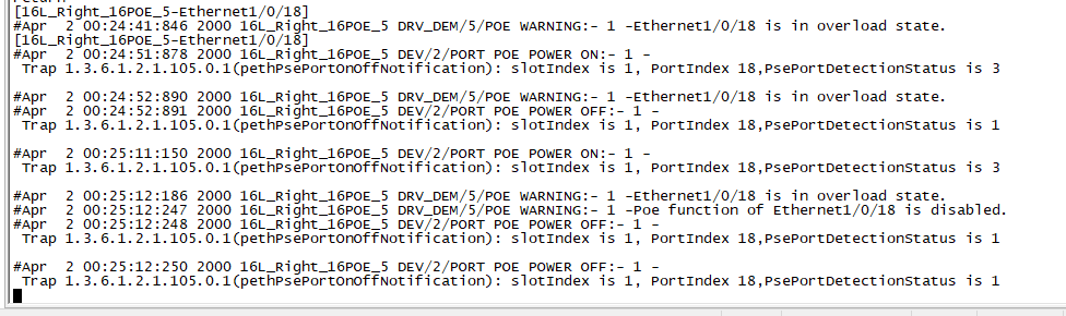

S2403TP-PWR-EA 端口出现供电过载情况is in overload state
2019-08-09提问
  • 1收藏,2324浏览
ap接上交换机出现以上情况请问是什么情况?是交换机坏了吗
1、AP是不是标准功率
2、Display POE interface可以看到每个接口的供电情况
3、可适当根据现场情况修改接口的供电功率,最大不能超过29000
用什么命令修改端口供电功率?
zhiliao_Li 发表时间:2019-08-09 更多>>
Port power enabled :enable Port power ON/OFF :on Port power status :Standard PD was detected Port power mode :signal Port PD class :0 port power priority :low Port max power :15400 mW Port current power :2400 mW Port peak power :4100 mW Port average power :2281 mW Port current :50 mA Port voltage :49 V
看不清楚,都是乱码
Hero Ma 发表时间:2019-08-09
供电情况要怎么看,我这边看每个电口的供电的电流都不一样
回复zhiliao_Li:
你看看AP的功率是多少啊
Port average power :1704 mW
AP的型号是WA4320H-SI
用什么命令修改端口供电功率?
