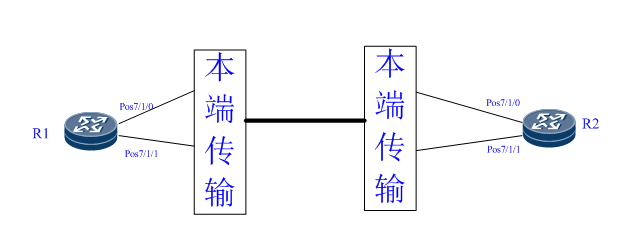

SR6616+POS端口聚合
2019-08-09提问
  • 1收藏,2699浏览
路由器R1的pos7/1/0 POS7/1/1端口和路由器R2的pos7/1/0 pos7/1/1端口经过聚合后的MP-group7/1/0端口,进行三层互联,中间经过传输,如下图,但是在一侧传输故障的情况,对端的路由器和传输互联的端口仍然是up的,这时候一个链路通一个链路不通,会导致50%的丢包,如何避免,采用部署bfd检测是否可以解决?
Guohao 九段
粉丝:38人 关注:2人
pos口本身有ppp的保活,按说一端down掉后,10s * 9之后对面也会协议down。
如果觉得90s太长,可以ppp保活时间调小一些。命令行应该是ppp timer keepalive之类的。
不是的,接口ppp协议肯定是和对端路由器协商的。物理层才是和本端传输协商的。
Guohao 发表时间:2019-08-09 更多>>
但是端口不会置down,只要端口up转发是就会向链路故障的端口发包,就会丢包。
zhiliao_uMDhb 发表时间:2019-08-09
协议down后就不会往这个接口发了。所以需要把协议down这个步骤加快,也就是保活时间调短。
本端的路由器端口是和本地的传输端口进行ppp协商的,所以对端故障了不影响本端的端口协议up,还是会丢包
