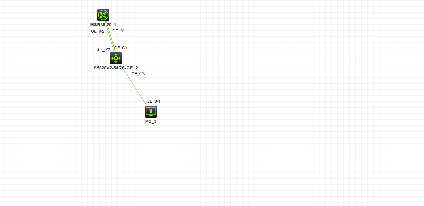

交换机和路由器做成链路聚合,两边都需要添加VLAN,这个大体需要怎么配置

路由器的不能配置vlan,只能做三层聚合。如果要终结vlan的只能做子接口

1.做三层聚合
2.需要VLAN的,路由器需要做子接口(参考单臂路由)
