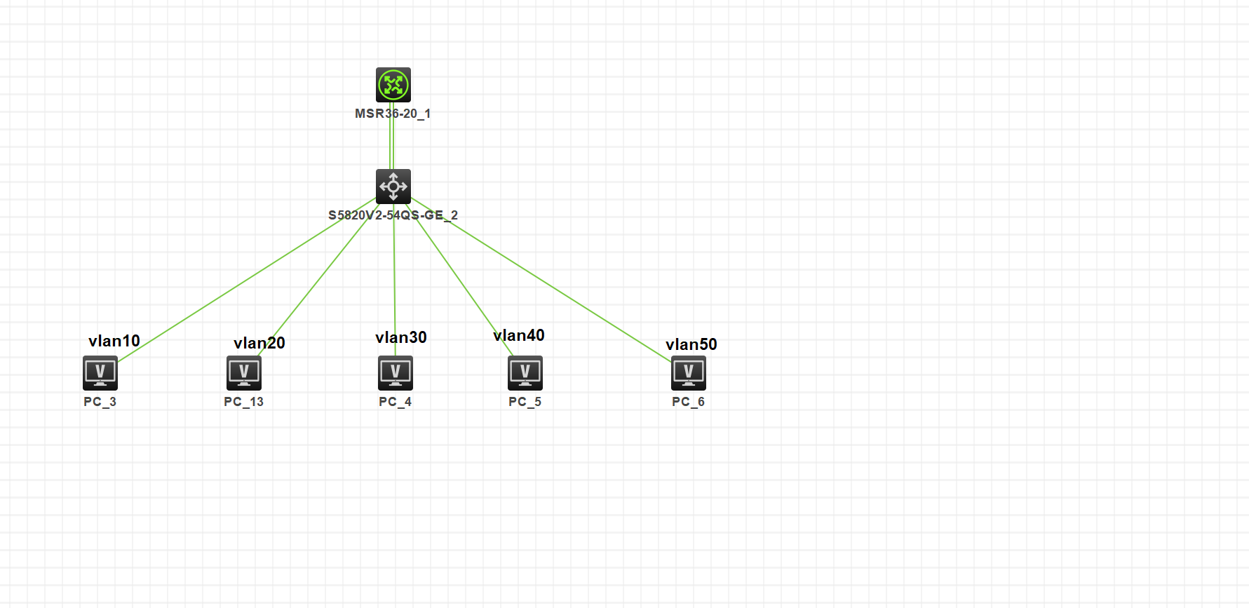

交换机和路由器通过两个网线直接连接,路由器里面配置了vlan和vlan的IP地址,交换机里面只配置了vlan,交换机和200台pc连接,每台pc都有一个vlan,怎么配置可以让pc和路由器之间通信

2.    组网图

你的路由器是三星三层设备?要不你能配vlan?
寂东 九段
粉丝:226人 关注:3人
如果你交换机做二层,那路由器口也得改成二层(有的型号不一定支持),路由器再起虚接口设置网关,如果是三层,两端口都得是三层口,这是聚合的要求之一,
