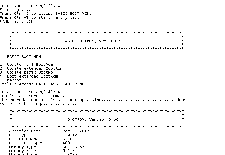

H3C S7000交换机为啥没有设置Boot Menu密码的选项
 进入:BASIC BOOT MENU也没有设置boot密码的选项
是不是这款交换机不支持设置boot密码

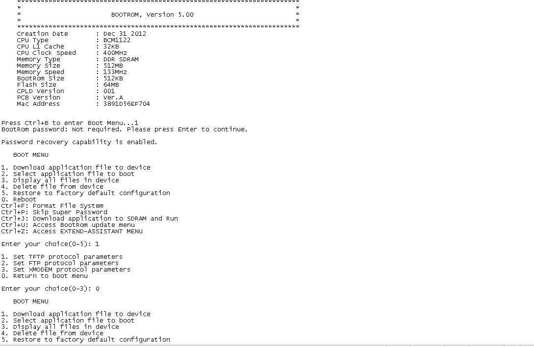

支持,但是建议不要给boot设置密码,设置boot密码如果您忘记的只能返厂

你这是基础boot,你得进扩展boot ,你这扩展boot都没有,找一下厂家先把基础boot导进去在看吧
发表时间:2019-08-10
回复冰雪宇龙:
===========================<EXTEND-BOOTWARE MENU>=========================== |<1> Boot System | |<2> Enter Serial SubMenu | |<3> Enter Ethernet SubMenu | |<4> File Control | |<5> Restore to Factory Default Configuration | |<6> Skip Current System Configuration | |<7> BootWare Operation Menu | |<8> Clear Super Password | |<9> Storage Device Operation | |<0> Reboot | ============================================================================
