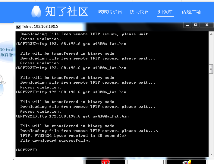

用3CD软件,搭建tftp服务器  下载好了胖模式固件  文件上传成功后,输入命令dir可以查看到胖版本文件已经成功上传到flash中 但是 使用命令ap-mode fat将AP工作模式切换为FAT模式时提示 please ensure fat app is present 转换失败

胖转瘦是 ap-mode fit命令,瘦转胖不用ap-mode fat命令,fat版本软件传上去后,用boot-loader 命令,将该软件指定为下次启动时使用的主启动文件,重启即可,重启后的登录信息:
ip add: http://192.168.0.50
用户名:admin
密码:h3capadmin
徐福记 知了小白
①固件名称不对,应该是wa4300_fat. bin, ②要看目前的Fⅰt版本是V5还是V7,Ⅴ5可以直接转Fat,Ⅴ7要先转成Ⅴ5!强行刷V7会变成砖。
