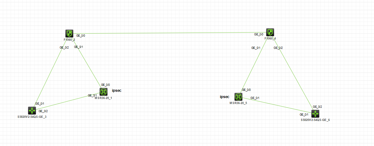

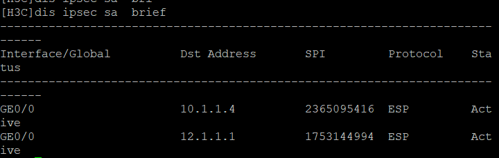

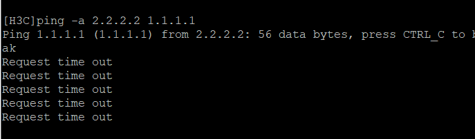

关于IPSEC设备部署在防火墙后面之前只是听说在防火墙上做UDP500和4500端口的映射就可以了,映射后双方设备在查看确实是建立了sa,但是依然无法ping通,是还有其他配置吗?给个文档也行
寂东 九段
粉丝:226人 关注:3人
vpn设备上启用nat穿越(V7默认开启),然后配置vpn设备到网关的默认路由
哦哦,原来是VPN设备上没有去本地的流量的路由
