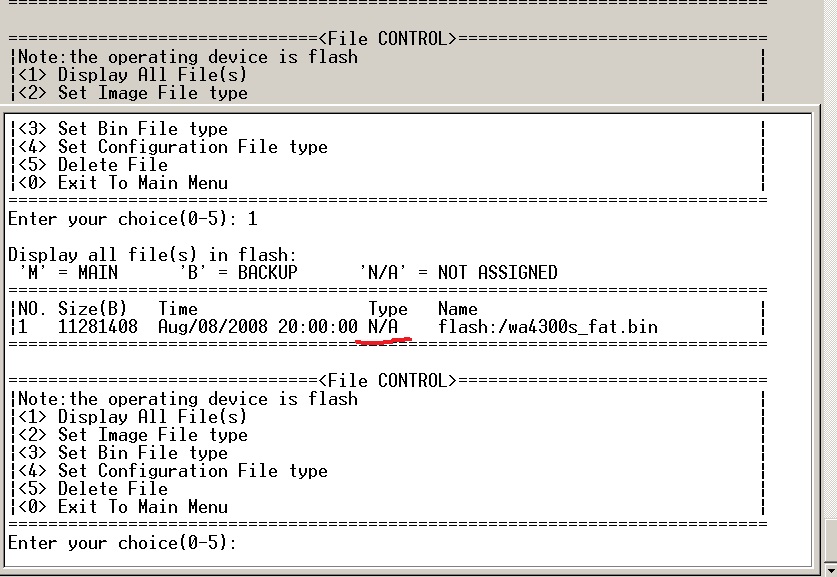

WA4320-ACN-SI 刷胖问题
2018-01-05提问
  • 1收藏,6094浏览
WA4320-ACN-SI刷胖过程中遇到一个问题,wa4300s_fat.bin写入flash后,在选项<4>File Control中选择  <1>Display All File(s)后,可以看到wa4300s_fat.bin,但是Type是N/A。之后重启不成功,出现BootWare Validating...    the system image does not exist! 如下图。  请问哪儿出错了,该如何解决?  谢谢!
zhiliao_63069 知了小白
已经解决。个人认为是由于旧版boot没有设置FAT和FIT的选项,在FIT模式下操作导致升级不成功。
解决方法: 和正常刷机步骤类似,在Enter Ethernet SubMenu中选择Modify Ethernet Parameter,配置完tftp的文件名和IP地址后,选择<1> Download Application Program To SDRAM And Run,而不是选择<2>Update Main Application File. 这样直接下载wa4300s_fat.bin固件到主芯片的SRAM中运行,这时会提示boot版本和主程序文件不匹配,选择Y,同意升级boot文件。
完成后重启Ctrl+B进入BootWare菜单,会出现Ctrl+Y:Set Fit/Fat Mode(注:旧BOOT中没这个选项)。按Ctrl+Y,把模式改为FAT。
后续操作就和正常刷机一样的,Ctrl+F清掉FLASH或在File Contral中删除无用的文件,确保FLASH空间足够,然后在<3> Enter Ethernet SubMenu中先配置好TFTP,再选择<2>Update Main Application File即可。

看下内存够不够,如果够的话,建议拨打400-810-0504找售后工程师指导切换
内存是够的,ctrl+f格完了传的wa4300s_fat.bin

我也遇到过这种问题,我也可无奈,不过我是这样处理的,你直接上传的胖系统名字,改成瘦系统的名字,在上传,就好了。然后你进系统后,把系统文件名字改下,启动文件改下就可以了
昨晚忽略一个问题,上传wa4300s_fat.bin后,会出现set the file attribute failed(设置属性失败)。刚才把文件改为瘦系统的名字也不行。 BootWare的版本是7.05 这个AP还在保,华三官方给不给刷的?

这样啊,厉害。 瘦系统名字是啥,我格掉后不记得了,能否告知,谢谢!

wa4300s_fit.bin

我也遇到这个问题,跟你一样操作后不断重启,无法进入系统

这个是V7版本,换成V5就可以了。升级bootware
