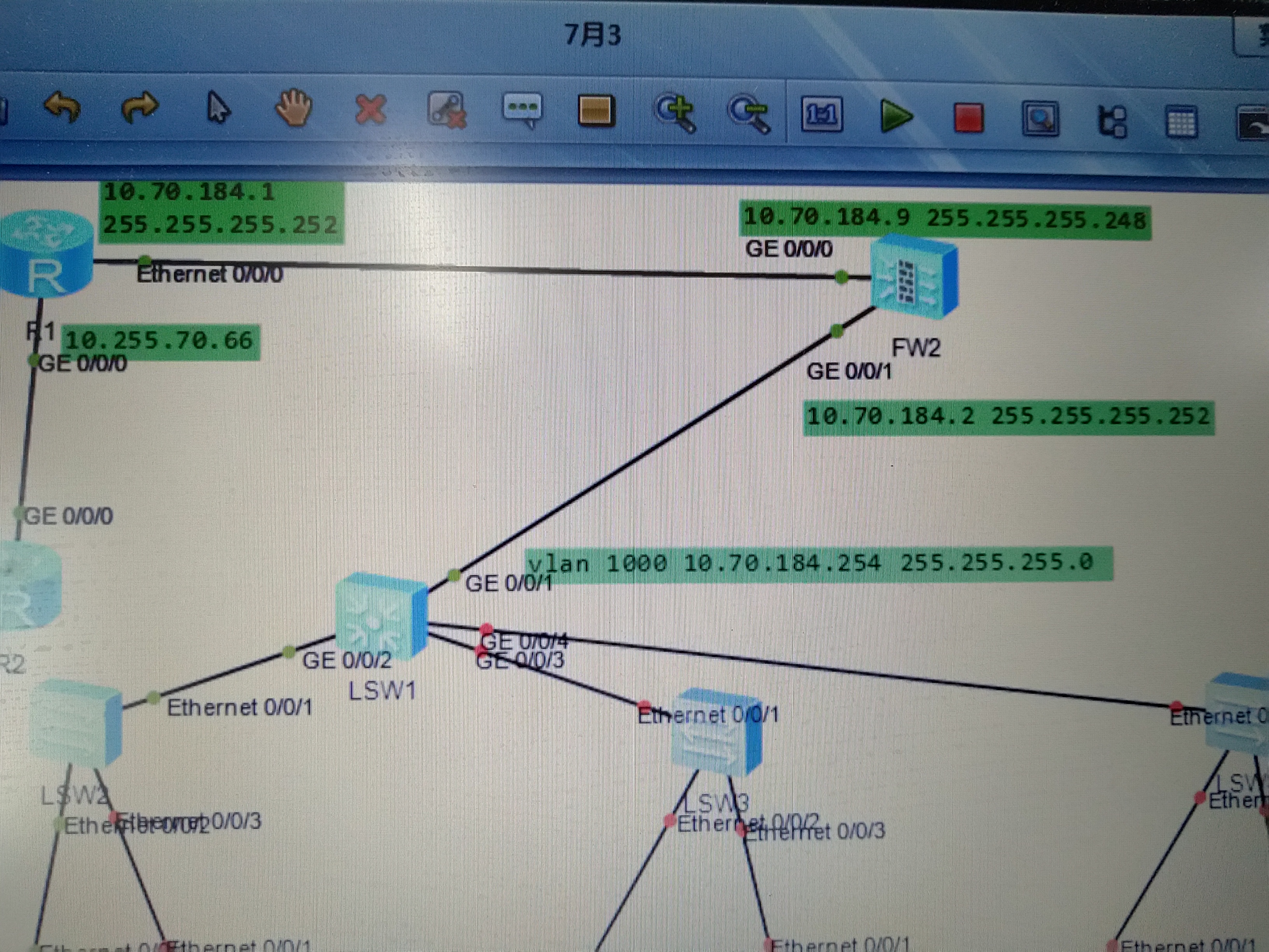

如图,想从10.255.70.66ping通vlan1000的10.70.184.254,试着做了静态路由一直不通,请问具体该怎么做,vlan1000把端口0/0/1加入用命令port default vlan 1000也不对
你这个IP地址标错了吧,一边是30为掩码,一边是29位掩码,.1跟.9不会通的
然后FW2的下行口跟R1的右侧接口是同一网段的,如果不是标注错了,就是配置错了

我觉得不太可能,你在梳理一下网络吧,这个IP地址标注,肯定是有问题的

单位目前的配置就是这样,可以通信,用模拟器通不了,所以来问问怎么回事
