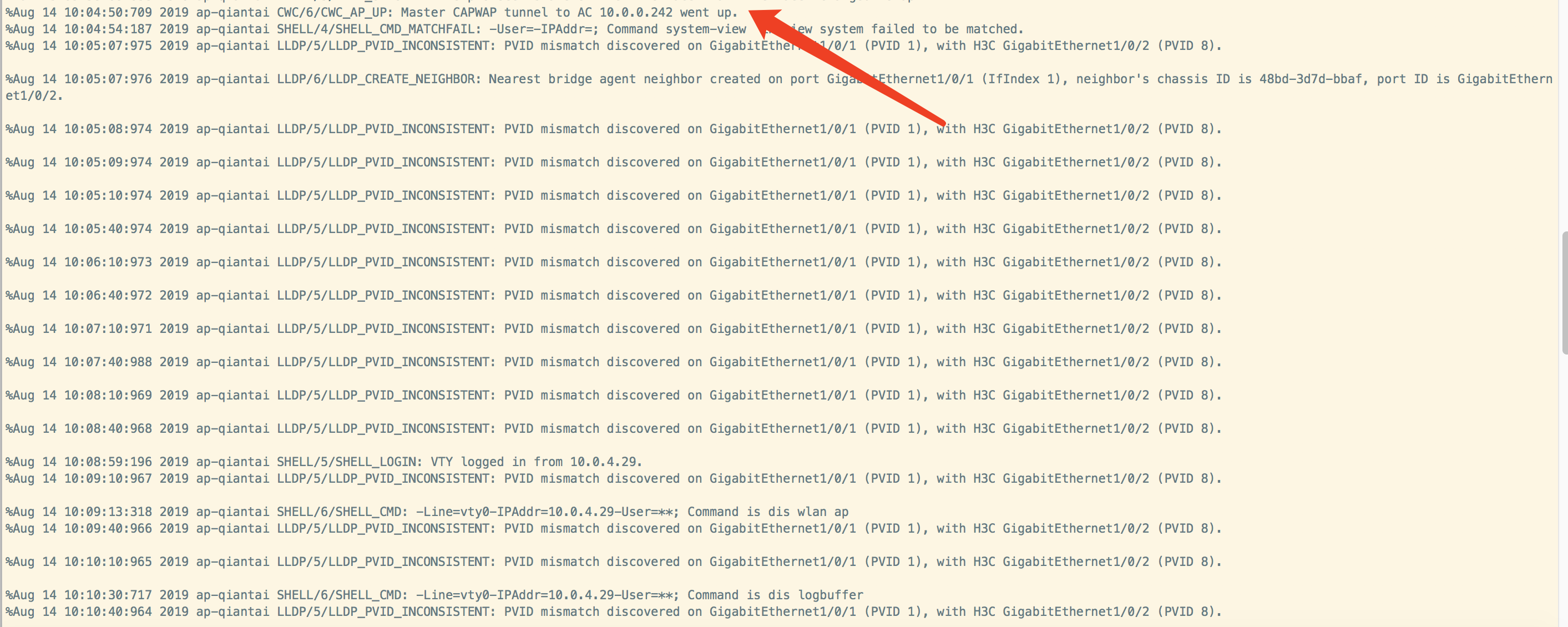

我们公司的无线AP(型号:WA4320i-ACN,AC型号:H3C WX2510H)最近一段时间经常掉线.几乎每几个小时就掉一次.
AP和AC配置具体请参考附件

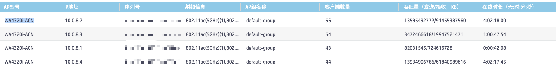

如下所示,中间2个AP(IP是:10.0.8.1,10.0.8.3)经常掉线.
在AP上执行dis logbuffer查看不出什么有用的日志
在AC上执行: dis wlan ap reboot-log name ap名.查看到最近的日志是2018年11月的:

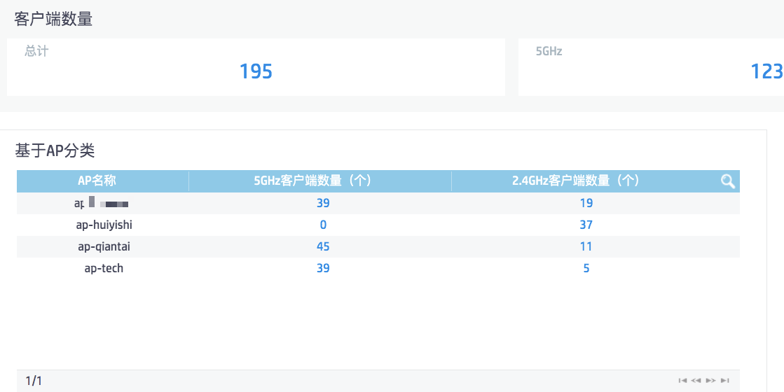

以下是AP带机量

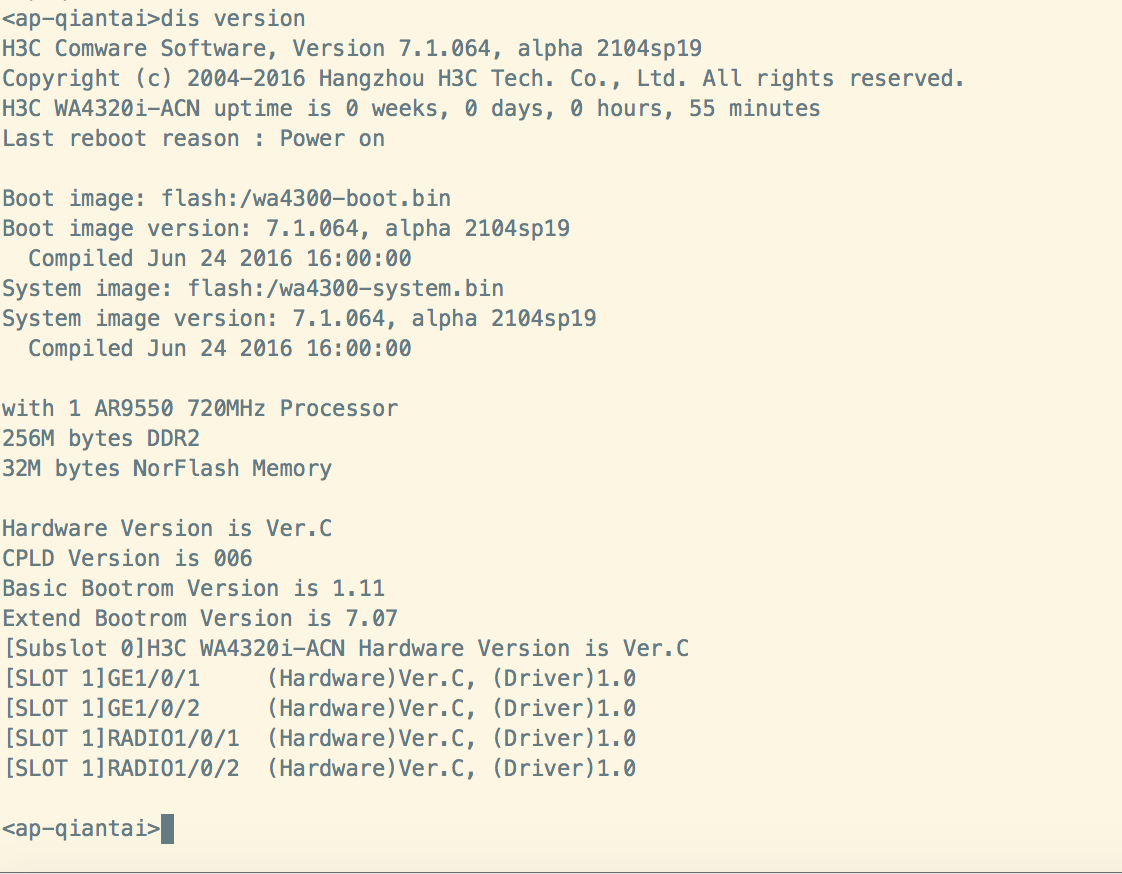

AP系统版本如下:

你这个AP的版本也太古老了吧。
AC先升级到R5272版本;另外AC配置中要删掉firmware-upgrade disable的命令,这个命令AC AP版本不同步也可以上线。
建议和AC的版本同步

你这个版本不知道存在多少BUG,别用这个版本后患无穷
