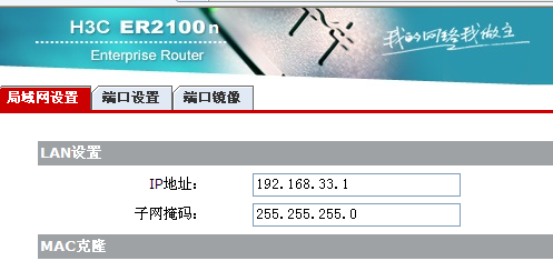

按官方网站上面的手册设置了 l2tp von但是,虽然拨号上去获取到了192.168.10.100的ip 但是ping不通内网 192.168.33.1及其他33网段的ip。
设置了路由器也不行,到底还要怎么设置???

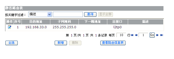

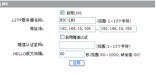

我知道了,要在电脑拨号获取到ip192.168.10.100后,手动输入一条静态路由指向 192.168.10.150,才可以ping同内网的电脑。但这样太麻烦了,电脑还好,手机怎么办?
上面图3那个LNS侧的静态路由是不需要的,那个是在ER路由做LAC侧才做的。
这个设置的意思就是一定要做静态路由,ER做拨号端时可以在ER上做;电脑做拨号端是就只能用命令添加一条静态路由。
