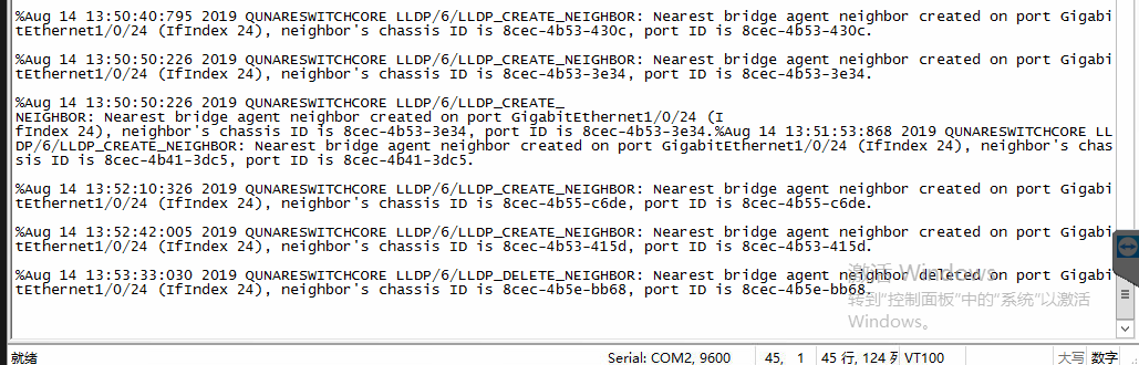

三层核心交换机连接话务室傻瓜交换机的接口报错,偶尔接口DOWN,过两分钟自动UP?
2019-08-14提问
  • 1收藏,1914浏览
如上提问
粉丝:32人 关注:5人
这种一般是链路上质量问题,可以考虑换下网线看看。如果是光口可以更换线缆和模块观察下
