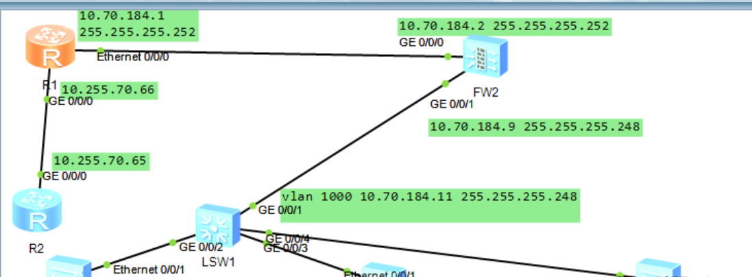

如图,,R2可以ping通10.255.70.66,但是PING不通10.70.184.1,R1可以PING通10.70.184.2,但是PING不通10.70.184.9,FW2可以PING通10.70.184.1,但PING不通10.255.70.66,FW2 PING不通10.70.184.11.

你说的这个问题,应该是静态路由配置的问题。当报文向外发送时,R2会先查找自己的路由表,发现路由表中没有对应的路由,于是产生了丢包。由于10.255.70.66和Router发现时自己的直联路由,因此不需要静态路由的配置。
对于这个网络的配置推荐R2采用默认静态路由
《系统视图》ip rou 0.0.0.0 0 10.255.70.66
先在 r2到10.70.184.2可以通了,但是r2到10.70.184.9不通,r1上做了ip route-static 10.70.184.9 255.255.255.248 10.70.184.2 还是不通

出去的路由和回来的路由都有配置吗?
从r1 还是ping不通10.70.184.9

请教一下从10.70.184.1到10.70.184.9的路由命令是什么?还有10.70.184.2到10.70.184.11的命令什么,谢谢了
