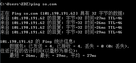

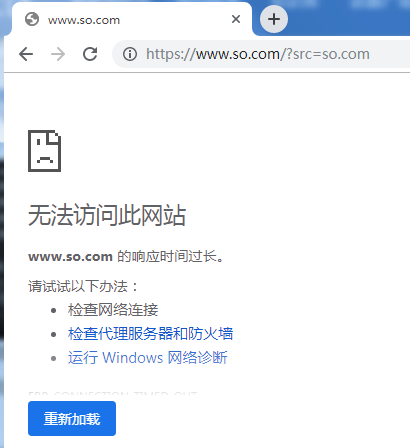

访问某些网站无法打开,可以ping到地址。

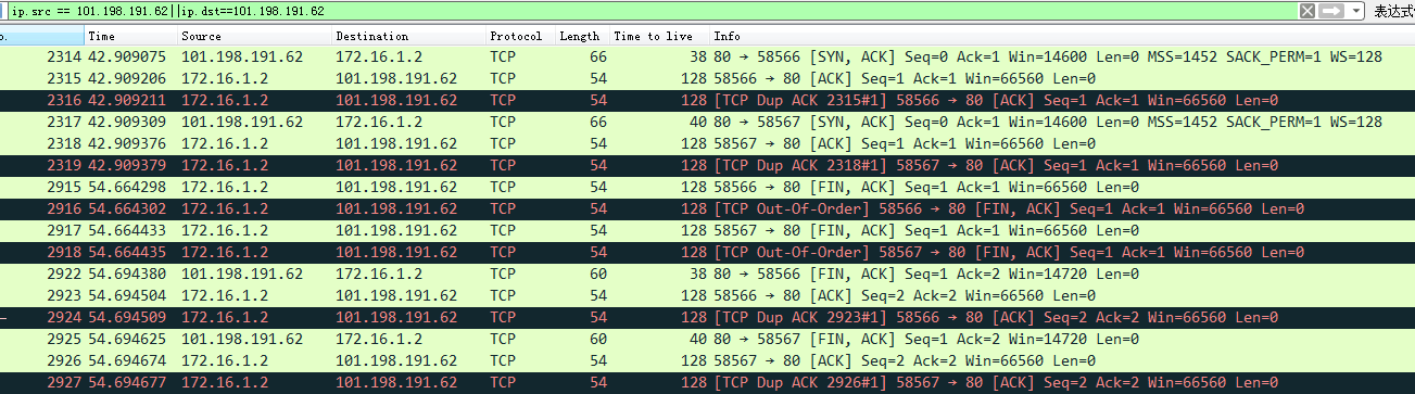

下边是我用WIRESHARK抓的包。
请问这是什么问题啊?  同时期另外一个办公区也遇到了相同的问题,在三层上把ARP表清空,重启后恢复正常。

抓包看有tcp乱序的情况,但是从报文看有来有回,理论上应该可以访问啊。建议找设备的人看看
找到问题了,前几天做ipsec,做到一半去忙别的了,后来忘了这茬了。两边网段一样,我没做地址转换,楼下哥们说有冲突,我突然想起来了。。。。
