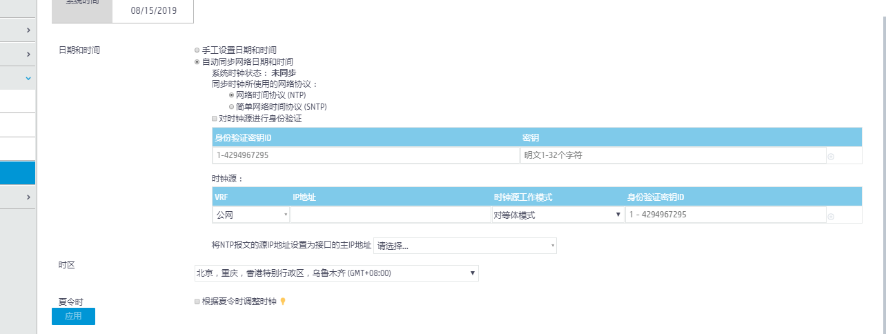

WX2540H系统时间如何设定NTP自动更新或者公网更新,包括AP时间。

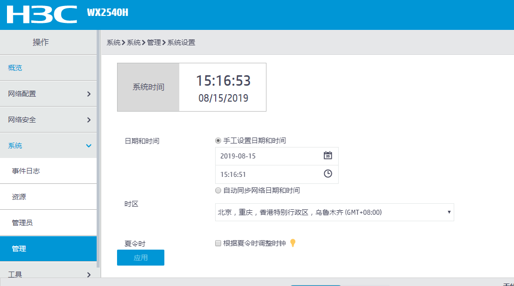

在你的截图中 选择自动啊 前提AC得有dns和可以上外网
AP的时钟是同步AC  AC只要同步了AP就能正确识别AC的时间
回复zhiliao_UHt6c:
***.*** 也可以 网上很多可以搜索的
肉夹馍再了解一下 发表时间:2019-08-15 更多>>
烦请看我下列截图,帮助下,谢谢。
zhiliao_UHt6c 发表时间:2019-08-15
回复zhiliao_UHt6c:
选择服务器模式 输入***.***
回复zhiliao_UHt6c:

命令行供参考
开启ntp时间同步功能:
clock protocol ntp
ntp-service enable
ntp-service unicast-server ***.***
clock timezone Beijing add 08:00:00
