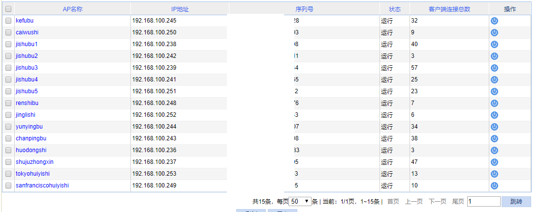

我想咨询一下H3C WX2540E客户端分配不均的问题。相邻AP,客户端接入数量相差巨大,低连接数AP附近连wifi也连不上此AP,竟然连的是隔壁的哪个AP,重启AP后还是一样。比如下图jishubu2这个AP。

这种问题 很有可能有些AP的channel配置并不合理。比如采用了雷达信道52~64这几个信道
一般而言配置的信道和功率都需要手动固定调整好。如果已经存在不关联最近AP的情况 需要看下是否楼层墙体的干扰能力偏弱,导致wifi信号互相串扰。这个时候就需要调整AP的功率和部署位置了

显示的信道是60(auto),是不是就该调整了?
zhiliao_Cc9P5 发表时间:2019-08-16
jishubu2.radio 1 解除信道锁定 - 错误: 固定信道不能解除锁定状态. jishubu2.radio 2 解除信道锁定 - 错误: 固定信道不能解除锁定状态. jishubu2.radio 3 解除信道锁定 - 错误: 固定信道不能解除锁定状态. 这怎么解除锁定呢?

回复zhiliao_Cc9P5:
是的60就是雷达信道了,telnet上AC 登录AP模板手动指定channel就可以了
肉夹馍再了解一下 发表时间:2019-08-16
回复zhiliao_Cc9P5:
修改channel之前 radio先要关闭

终端关联哪个AP是终端的一个主动行为,我们只能通过引导和降低功率等方式来引导终端连接信号更强的AP。
可以调整AP的功率,还有设置禁止弱信号终端关联,设置单个射频的最大终端关联数等操作。

你这个型号的AC是V5的吧,下边的方法是V7的AC实现方法
单纯解决分配不均匀的情况,可以通过无线负载均衡来实现,但是AP1跟AP2覆盖区域要有重叠,这样的条件来实现负载均衡。# 配置负载均衡模式为会话模式,会话门限值为2,会话差值门限值为1。

​AP 1的Radio 2上关联两个客户端,AP 2的Radio 2上没有关联客户端。当Client 3准备接入网络时,由于AP 1的Radio 2上的在线客户端数量已经达到2个,并且与AP 2的Radio 2上的在线客户端数量差值超过1,所以通过运行负载均衡,Client 3将关联到AP 2上。
开启负载均衡后,可能引起原本正常的终端出现异常,如无线客户端接入变慢或者无线客户端接入失败等
V5可以通过降低2.4G功率,通过漫游导航跟频谱导航来引导终端。
