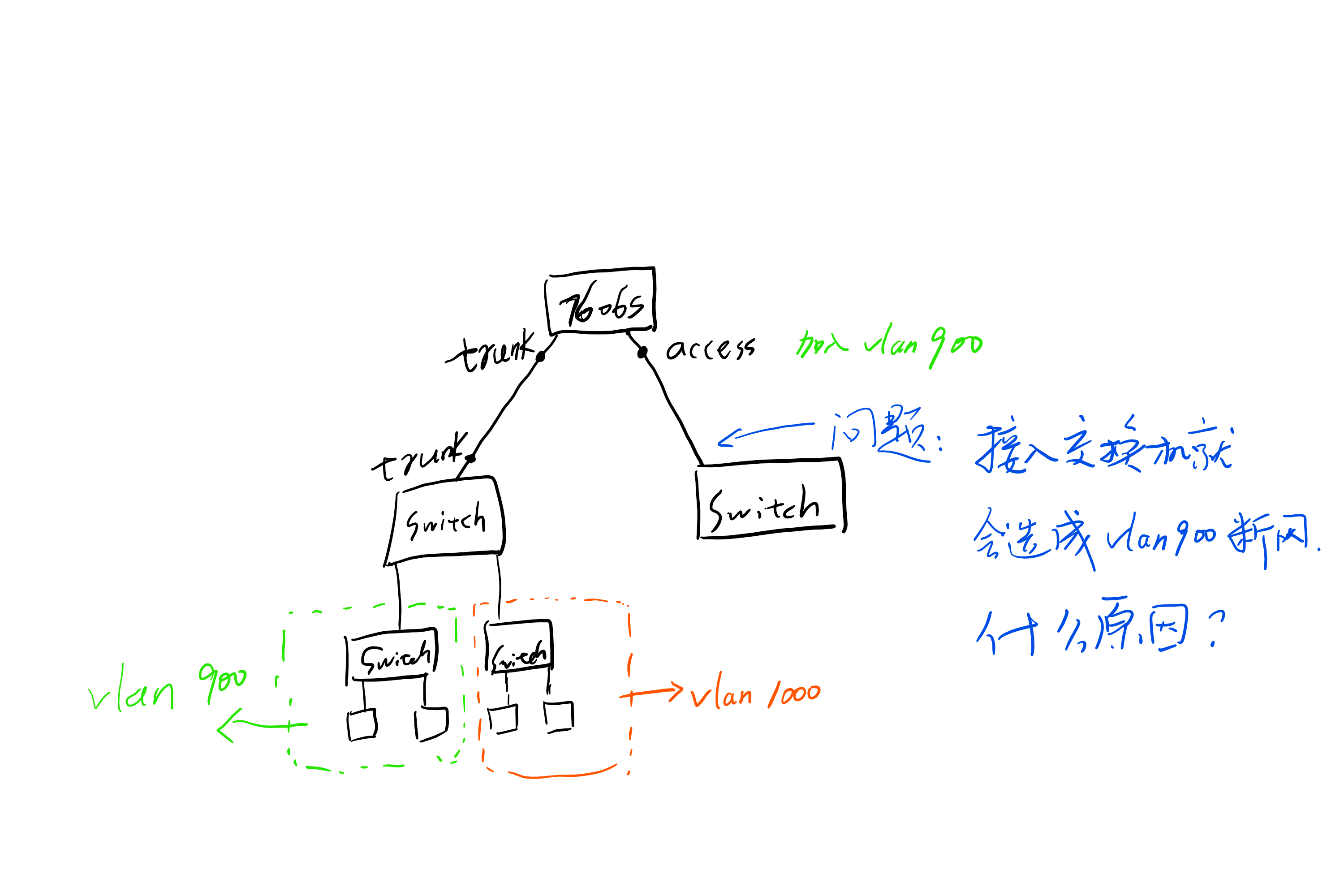

什么原因导致下图问题?access口能不能下连交换机,能不能与trunk混用?

按照图中的组网是不会出现问题的,下接的交换机上还有连接什么其他设备吗?可能是出现环路了。
现在的问题是,一给右侧交换机接上网线,就会造成左侧vlan 断网。不接右交换,一切正常

故障复现时,查看stp的阻断端口
你右侧交换机的上联口是不是用了trunk
谢谢,我再试试。右侧交换机未进行配置,应该是默认access

这种连接方式没问题,你可以将右边的互联链路改成trunk模式测试下,如果问题依旧,可能是其他问题,比如环路,开启stp检查下,
粉丝:16人 关注:0人
access的对端也应该是access或都hybrid,不能是trunk。
