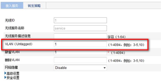

就是在WAC上配置服务模板时指定不通VLAN,一个VLAN就是一个网段。
