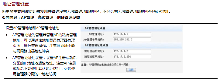

求问组网使用设备是否合适。
机房路由器用SMB-ER3200G2、机房交换机用非管理型交换机、楼道 POE交换机用MS4016-PWR ,AP 用 mini A51。MS4016-PWR 连接AP 、监控、电脑终端。如使用以上设备通过机房路由器的AC管理功能把所有AP划分在某一网段内(例如192.168.6.X),与监控、电脑使用的主网段(例如192.168.0.X)分离开。请工程师解答下,谢谢。

用这个给AP划分其他网段地址,和正常业务网段地址不同,也是可以的。
您好,首先谢谢您的回答。请问下 你刚才发的页面是 需要单独加装一台AP管理器呢还是在SMB-ER3200G2路由器的AC管理功能里面就可以实现?
