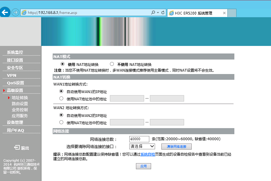

er5200路由器上为什么找不到端口映射的菜单
有的,是虚拟服务器设置。配置链接如下:
http://www.h3c.com/cn/d_201403/819372_30005_0.htm#_Toc381719052
如果没有这个按钮,可以尝试更换IE 火狐浏览器或者更换电脑看一下,这个是不兼容导致的
我是一只没有感情的柚子 发表时间:2019-08-19 更多>>
谢谢,我知道有这个功能,但这个菜单找不到啊,你看我问题发的截图,哪有增加按钮?而且以前肯定添加过几条映射,列表在哪儿呢?
Sailing 发表时间:2019-08-19

官网找的5200的用户手册,显示是有的。
寂东 九段
粉丝:226人 关注:3人
浏览器问题,你换浏览器登录,用微软自带的 IE 浏览器(兼容模式)或者谷歌浏览器登录就可以了
