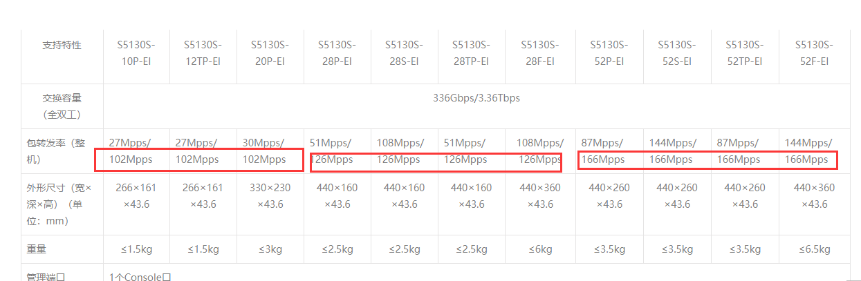

所有型号交换机包转发率都有2个值,1个小的1个大的。分别代表什么意思,怎么得出来的?在网上看了很多答案都没有直接说明清楚。

小的是单机的数据,斜杠后面的是通过IRF达到最大堆叠数量时的数据。
我刚刚在官网上翻手册研究了,现在新版本的5130S全系列可以做IRF。

根据你的思路我看了些低端的交换机,确实只有一个包转发率。但是如上图,5130S-28P-EI 或者52P这种,没有万兆口,是做不了IRF堆叠的啊,但是也注明了两个包转发率

如果是按小包、大宝  64\1500,为什么1500转发率还会更高些?
64对最大值,1500对最小值?
