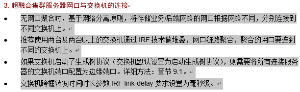

只有两个万兆口的情况下。如果使用聚合口,且复用的话,是不是需要对端交换机上的聚合口要开trunk模式。让内外网直接通信?相比之下,两个vlan单独使用,哪个更实用

是的;
