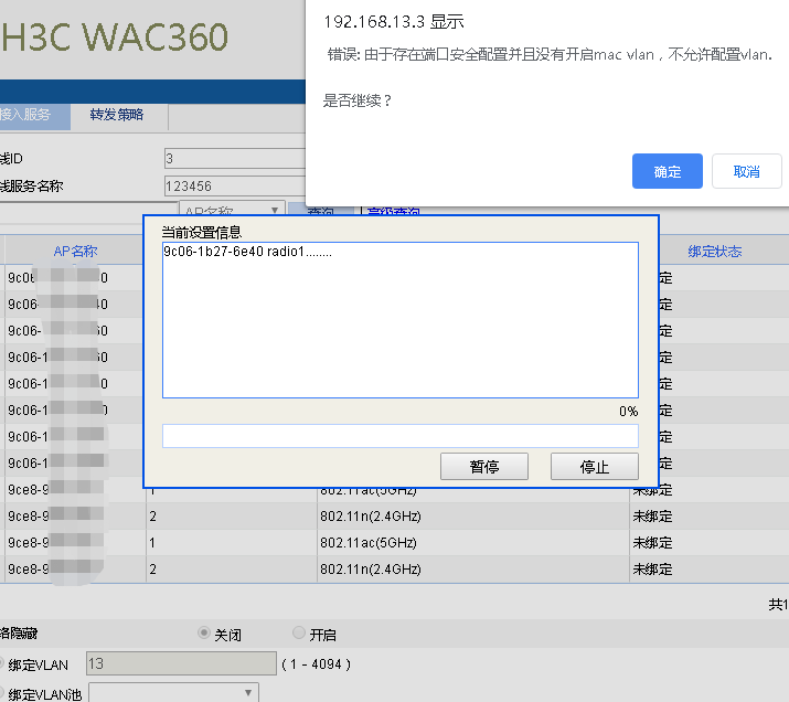

wac360+wap712c两个ssid不同网段后无法使用mac地址进行认证
  • 1收藏,2905浏览
在配置了两个ssid使用不同vlan后,现在热点无法使用mac的方式进行认证
粉丝:112人 关注:4人
需要修改interface wlan-ess接口增加mac-vlan enable。
最好通过命令行修改。
参考一下:
http://www.h3c.com/cn/d_201708/1021746_30005_0.htm
比如
  # 配置当前 Hybrid 端口的 PVID 为 VLAN 200,禁止 VLAN 1 通过并允许 VLAN 200 不带 tag 通过。
 [AC2-WLAN-ESS1] undo port hybrid vlan 1
[AC2-WLAN-ESS1] port hybrid vlan 200 untagged
[AC2-WLAN-ESS1] port hybrid pvid vlan 200
 # 开启 MAC-VLAN 功能。
[AC2-WLAN-ESS1] mac-vlan enable
