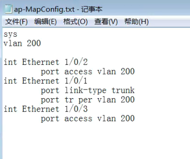

通过无线控制器的map-configuration 给wa2610h配置网络接口的属性时,只能生效第一个接口的配置
只有第一个接口的配置生效了,有大佬知道什么原因吗
粉丝:112人 关注:4人
命令行中第二个和第三个接口的模式是access 这个语句是不能修改的
配置为
int Ethernet 1/0/2
port  access vlan 200

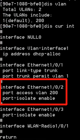

试一下,还是不生效。应该和这个没关系吧,,我这两个换成 range 放在第一位会生效,后面的1/0/1的配置就不生效了。。。目前是在单ap下操作的。。

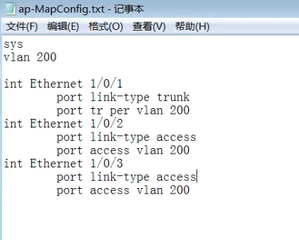

两个接口之间增加一个quit
肉夹馍再了解一下 发表时间:2019-08-19
zhiliao_wLhwO 知了小白
把1/0/2调换到到 第一位
